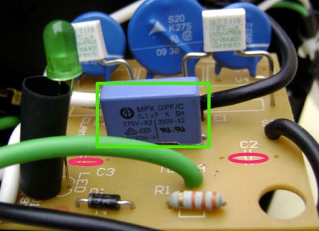

É possível se notar uma mudança na arquitetura interna dessa proteção da Clamper ao longo dos tempos. Repare ai:
Veja na imagem da esquerda uma foto tirada de uma proteção dessas lá pelo início de 2008. Note a ausência do capacitor X2 (C1) entre fase e neutro e a existência dos capacitores Y entre fase e terra e entre neutro e terra (C2 e C3)
Já na versão mais moderna, em foto tirada no começo de outubro de 2011, se nota a existência do capacitor X2 (C1) e a ausência dos capacitores Y (C2 e C3), que sem dúvida nenhuma podem sim injetar corrente do fase na carcaça de seus equipamentos, mas duvido muito que no valor da ordem de 8 mili Amperes, que é bastante alta...
Veja que essa conta, da corrente injetada no linha de terra pode ser calculada pela reatância capacitiva desse capacitor Y..
A foto, infelizmente, não revela o valor da capacitância desse capacitor..
Talvez o colega _rau_ possa ter uma foto dessas dai onde se possa visualizar o valor do capacitor. A foto eu tirei de um tópico feito por ele, esse dai: http://www.forumpcs.com.br/comunidade/viewtopic.php?f=42&t=232396
A foto da versão atual tirei desse tópico dai: http://www.forumpcs.com.br/comunidade/viewtopic.php?f=42&t=280254
Os capacitores Y que vejo por ai giram por volta dos 2,2 nF até 4,7 nF.
No pior dos casos, 4,7nF, a reatância capacitiva dele seria...
Xc = 1 / [2 x pi x f x C]
Xc = 1 / [ 2 x 3,1416 x 60 x 0,0000000047]
Xc = 564.378 ohms
A corrente de fuga seria de 220V / 534.378 = 0,39 mili Amperes..

A proteção da Clamper, versão antiga, tem capacitores Y e desse modo injeta uma corrente de fuga maior, na linha de aterramento, se não tiveres efetivo aterramento na tomada. A versão nova nem tem esses capacitores Y..
Um recurso é abrires e sacar fora C2 e C3, e colocar um capacitor de 100nF 250 Volts, de preferência X2, em C1
Veja ai, na foto da nova proteção da Clamper..
Em vermelho os capacitores (dois) que sobram em sua proteção e em verde o capacitor que falta nela..
O cálculo que fiz foi da proteção antiga, da sua, sobre a provável fuga por capacitor Y, que não sei exatamente o valor. Se abrires a sua, tome o valor deles ou uma foto legível..
