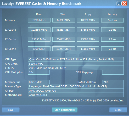

fiz uma mudança em jumper free configuration > memory clock
setei pra 800Mhz, olha o benchmark do everest:
Antes:
depois:
Isso aqui me impressionou, antes era a terceira do ranking, pulou pro segundo:
Interessante notar que a placa é 1333 nativo, mas no benchmark sem "overclock" ela exibe a informação de que é 1071MHz, após o "overclock" ela exibe exatamente 1600MHz, explendido, será que realmnete estava trabalhando a 1071MHz ou era erro de leitura, o fato é que após o "overclock" passou a exibir 1600Mhz.
FAIL!!!
Apos pouco mais de 1 minuto executando o teste de estabilidade do everest deu tela azul, o que será que esta faltando? será que preciso mexer na tensão das memorias?
Sim, mais frequencia, mais voltagens, poe o NB na foltagem que o sdriver surgeriu, de mais 0,05 nas Memórias
