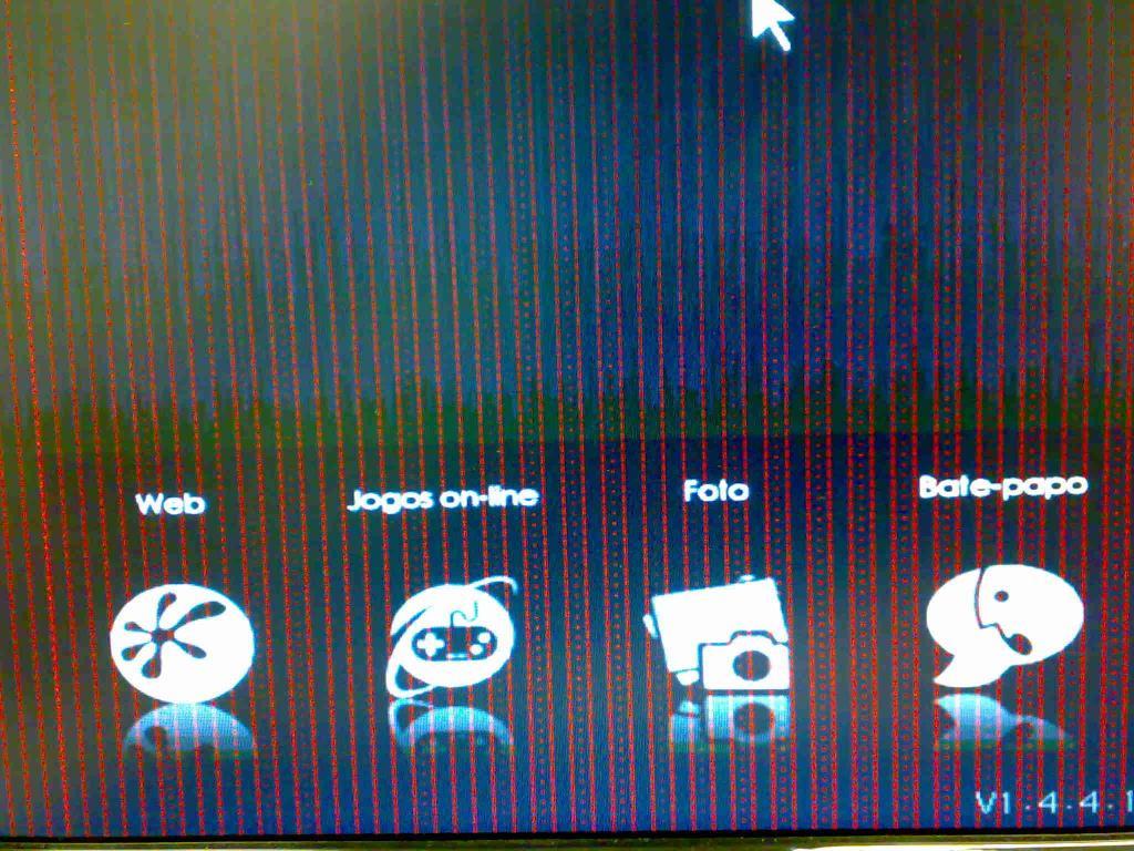

Recentemente comprei uma ASUS M4A78T-E com Ati Radeon HD 3300 onboard, só que a placa já deu problema 1 mês depois de comprar, retornei pro vendedor e ele fez a troca, o problema é que a nova placa já veio com defeito (pelo menos aqui em casa, o teste do vendedor estava OK segundo ele), pois bem, são exibidas listras verticais em todo o monitor, depois de quebrar a cabeça notei que usando dois monitores (DVI e VGA) o defeito aparecia apenas em um deles ( monitor número 1) ou seja quando eu invertia o posição dos monitores por software o defeito fica só no monitor 1, seja ele vídeo primário ou não. Isso acontece mesmo antes do windows carregar, já na tela da BIOS. Já mexi em tudo o que podia imaginar, desde clock, quantidade da RAM disponível para a placa de vídeo até atualização da BIOS. Alguma sugestão ???:(
pegue as provas e mostre pro vendedor que não está "normal"
O problema é que o vendedor está em São Paulo e eu em Recife e esta já é a segunda placa que ele envia.:angry:
É meu amigo isso é problema muito comum ultimamante nessa mobo, problema com o video onboard, ou voce manda o vendedor trocar a mobo por outra até de outro modelo, ou coloca uma placa de video ae!!!
