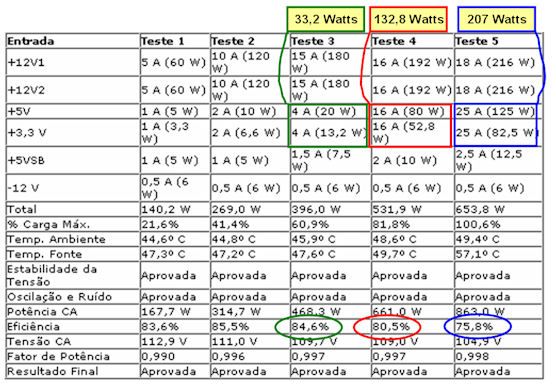

Essa fonte, a U-65GA 650 W é uma fonte que tem uma saída de 12 Volts rotulada em 540 Watts máximos, em modo combinado, nas três linhas de saída de 12 Volts, o que resulta numa corrente útil ai de 540/12 = 45 Amperes modo combinado.
Ocorre ai nessa fonte a conjunção de dois elementos que convergem e determinam o desvio do resultado do teste como um todo..
- A fonte tem uma distribuição com três linhas 12V1, 12V2 e 12V3 enquanto o testador possui somente duas entradas relativas às tensões de 12 Volts.
Nesse caso a corrente das linhas de 12 Volts ficou limitada em 2 x 18 Amperes = 36 Amperes, distante 9 Amperes, ou 108 Watts, de sua limitação real do ponto de vista corrente combinada da fonte.
Nessa hora, para compensar foi demandada, a partir do teste de número 4, correntes extraordinárias das linhas de baixa tensão em detrimento da linha de 12 Volts aonde teoricamente ainda tinha muita potência para extrair...
Acompanhe ai:
Consequências:
- Já vista e citada por mim mesmo na análise de outras fontes de uma irreal carga atirada em cima das linhas de baixa tensão, que jamais será solicitada por uma config moderna;
- Um aumento excepcional de perda de eficiência (não é por nada que a eficiência tem ai no teste de número 4 uma queda significativa de 4,1 pontos percentuais) uma vez que a contribuição de uma maior exigência de potência em baixas tensões provoca uma queda geral nesse indicador, o que é fácil de se entender simplesmente se imaginarem que a perda num diodo retificador é igual, na mesma corrente, tanto para 3,3 e 5 Volts quanto para 12 Volts, porém a queda percentual será muito mais significativa quanto menor for a tensão de saída, responsável pela potência útil;
- Esse comportamento se repete no teste de número 5, aonde ao sacar da fonte nas tensões baixas um total exorbitante de 207 Watts faz com que a eficiência caia outro degrau elevado de 4,7% em função dessa enorme potência ter saído em tensões baixas de perda muito alta. Aliás, bateu no extremo permitido pelo fabricante de 25 Amperes por linha..
O que faltou???
Faltou o testador fazer uso dos 9 Amperes adicionais ai nas linhas de 12 Volts.....
Só puxou dai 18 + 18 = 36 Amperes quando o próprio fabricante garante poder puxar dai 45 Amperes, sendo que limitados a 18 Amperes em cada linha de distribuição...

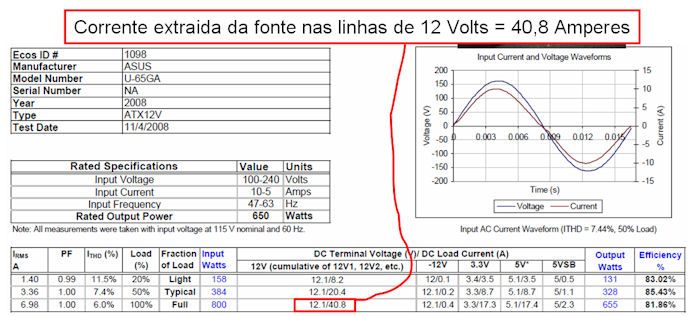

A diferença entre a eficiência mostrada ai nesse teste com o teste do Programa 80 Plus, que sei é muito conservador e não extrai da fonte tudo o que ele é capaz de entregar nas linhas de 12 Volts faz com que essa fonte possa ser homologada no programa e, por outro lado tenha dado eficiência tão baixa ai nesse teste ao qual nos referimos..
Veja que o 80 Plus para esse teste sacou das linhas de 12 Volts uma corrente de quase 41 Amperes..
Solução: Não sei o que fazer para sacar da fonte mais corrente com essa ferramenta de teste ai, pois não o estudei, mas não se pode deixar assim essa potência lá dentro da fonte, nas linhas de 12 Volts sempre que a fonte tenha mais de 2 linhas de entrada... Talvez o Gabriel consiga sair dessa ou com uma espécie de adaptador que possa vir a juntar duas linhas em uma só ou algo que valha. Eu iria por ai...
Desse modo, sinto dizer, que esse teste ai apresentado não consegue dar a real visão do que é essa fonte da ASUS, a qual nem sei se é muito melhor do que o que foi visto ou não. Não "torço" por ela, e muito menos contra a mesma. Não se trata de criticar a fonte mas sim levantar um desvio de leitura que não deixa a real fonte aparecer nos resultados do teste..
De modo que as conclusões de colegas, já emitidas, melhor revê-las sob um novo foco...

Durante o teste o CdH interligou duas saídas a uma única entrada para puxar mais corrente dessas saídas (deveria ser possível puxar 2 x 16 = 32A).
Isso normalmente funciona, mas neste caso aparentemente não deu certo porque não foi possível puxar mais corrente dessas duas saídas juntas que da outra sozinha. Há algumas possíveis explicações para isso:
=> Uma das saídas pode ter impedância um pouco mais baixa que a outra e assim assumiu quase toda a corrente da conexão.
=> Existe alguma outra limitação de corrente ou potência na fonte que foi acionada.
=> A conexão de uma das saídas ao testador não estava bem acoplada.
Concordo com o faller que seria bom avaliar isso melhor; talvez parte do problema resida no teste e não na fonte.
Se não houver outra maneira pode-se conectar resistências ou lâmpadas de 12V à terceira saída para puxar alguma carga dela. Usando-se um amperímetro em série com a carga e um voltímetro em paralelo é possível calcular com precisão a potência fornecida a essa carga externa.
Ficam as sugestões para a equipe do CdH.

Mais uma vez você está correto. O ideal seria ter um testador de carga com mais de duas entradas de +12V, o que não é o caso. Após essas suas colocações eu vou prestar mais atenção aos testes para tentar testar maneiras de sobrepor este tipo de limitação para que os resultados para o teste de carga máxima não fiquem muito diferentes do restante dos nossos testes. Agradeço por você ter me chamado a atenção para este "detalhe". Pode deixar que daqui para frente tentarei não dar mais esse "mole".
