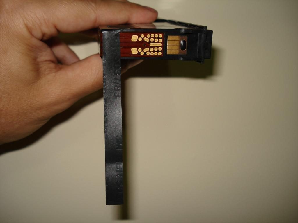

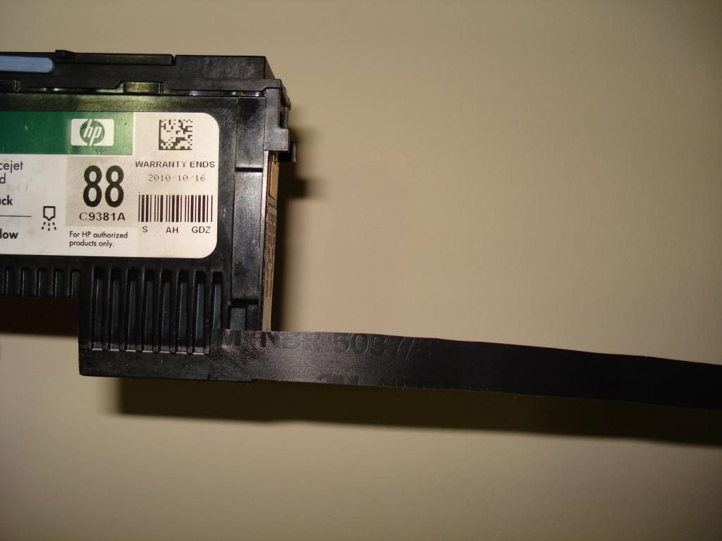

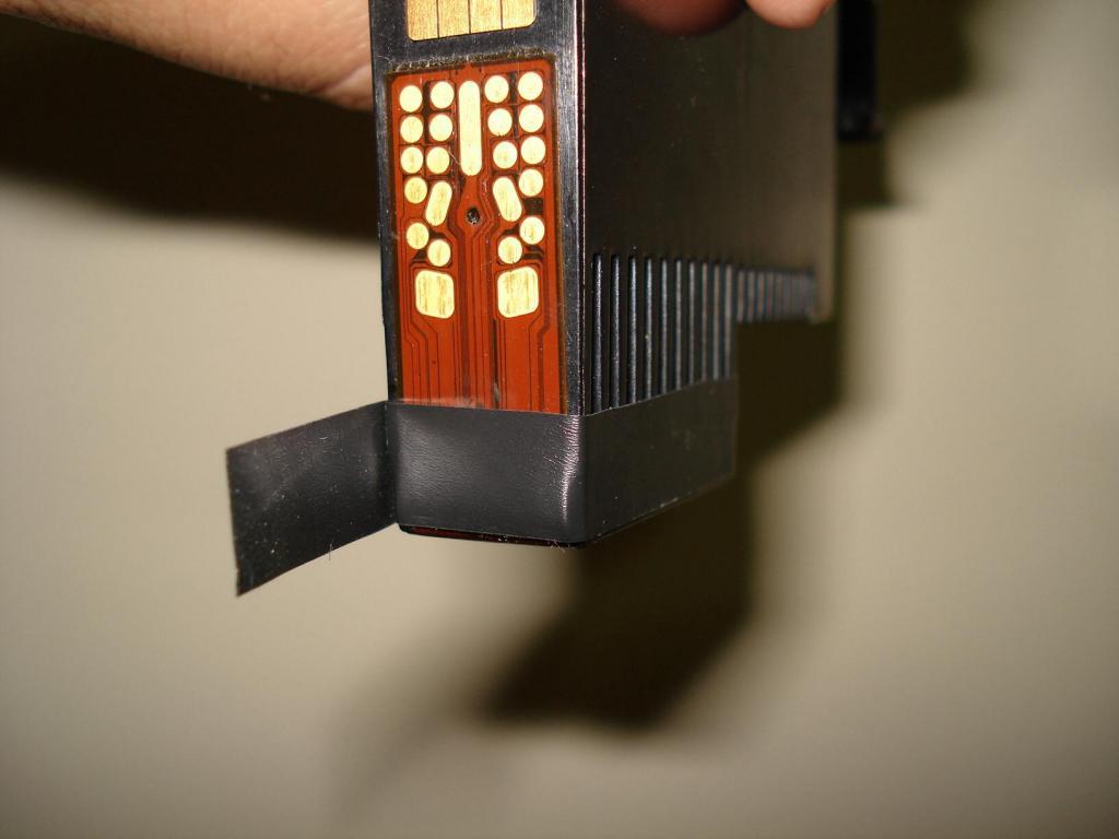

Tenho mais de dez impressoras entre k5400 e 8000 aqui na empresa, apesar das dificuldades com os bulks e as tintas ainda acho a melhor opção para quem imprime muito. No começo perdi muitas cabeças por causa de papel atolado, acreditem, a fita marrom da cabeça de impressão rasga com muita facilidade bem na curva de 90o abaixo dos contados, pois ela fica com um vão livre de mais ou menos 1mm e totalmente desprotegida, quando o papel enrosca a impressora não para de imprimir, vai criando uma maçaroca de papel que acaba rasgando a fita. Resolvi definitivamente este problema simplesmente usando um pouco de fita isolante. Toda cabeça nova antes mesmo de instalar na impressora é bom já fazer este procedimento:
- Corte um pedaço de fita isolante de +- 10 cm de comprimento
- Corte este pedaço ao meio para deixa-lo com metade da largura, ou seja, +- 0,7 cm
- Pegue este pedaço de fita de 10 x 0,7 e enrole na cabeça como se estivesse encapando um fio bem rente a parte inferiror da cabeça, o importante é que a fita isolante encubra a fita marrom bem na curva, não deixando mais aquele espaço de 1mm aparente. A fita tem que dar uma volta completa na cabeça senão ela não para colada, começe um pouca antes da curva, dê a volta completa na cabeça, passe novamente na curva e termine, ou seja, a fita isolante só vai ficar sobreposta justamente na curva que é onde tem que proteger, no resto da cebeça ela vai ficar só com uma camada para não ter problema de enroscar quando for encaixar a cabeça na impressora.
Outro problema grave da impressora k5400 é quando ela começa a queimar a cabeça de impressão. Aparece uma falha no preto, você acha que é porque entupiu e tenta desentupir sem sucesso, aí você troca a cabeça e beleza, parece que o problema está resolvido, só que depois de algumas poucas impressões ela volta a falhar, exatamente na mesma posição que estava falhando antes a cabeça antiga, daí você pega esta cabeça nova que imprimiu poucas cópias e coloca em outra impressora, e para surpresa ela continua falhando do mesmo jeito, nunca mais volta a imprimir sem esta falha. Já perdi 5 impressoras com este defeito, se alguém souber a solução por favor me avise. Por enquanto ainda não tive esta problema com a 8000, mas como usei pouco elas ainda não dá para saber.

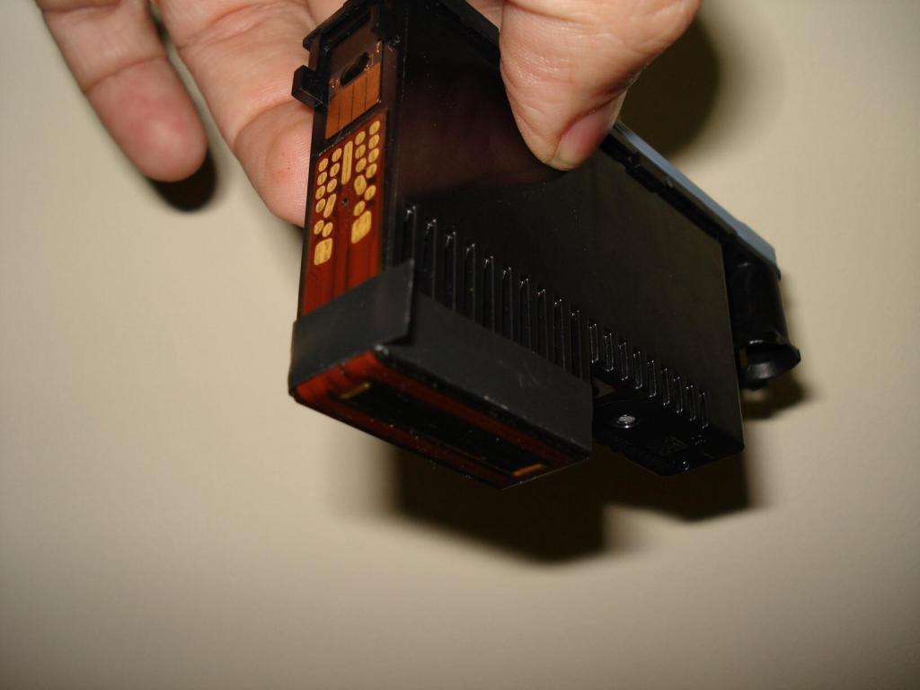

CBPira,
Eu tenho uma 8500, esse problema relatado ocorre também com ela?
Não tem como você postar uma foto de uma cabeça com essa fita?
Obrigado
Segue as fotos de como passar a fita isolante na cabeça. Só uma correção, medi a fita e ela precisa de no mínimo 11 cm de comprimento para dar a volta completa na cabeça, e não 10 cm como tinha informado antes. Também aconselho a usar uma fita boa, eu uso da 3M, pois mesmo com a passar do tempo ela não solta a cola nem fica escorregadia.
