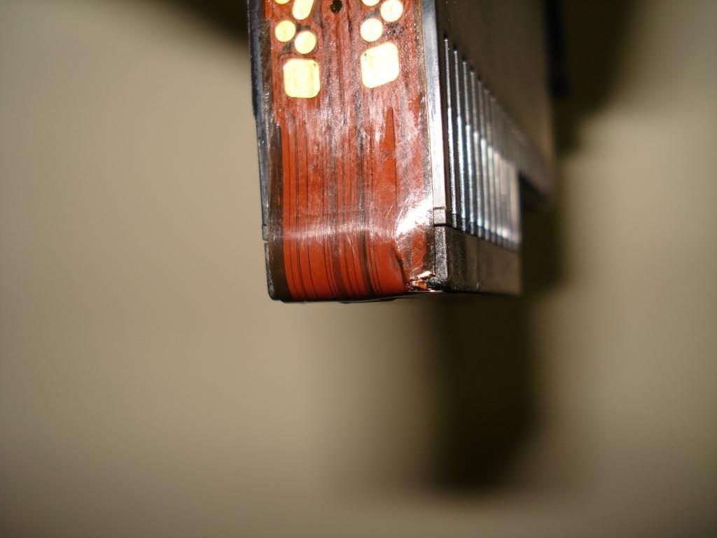

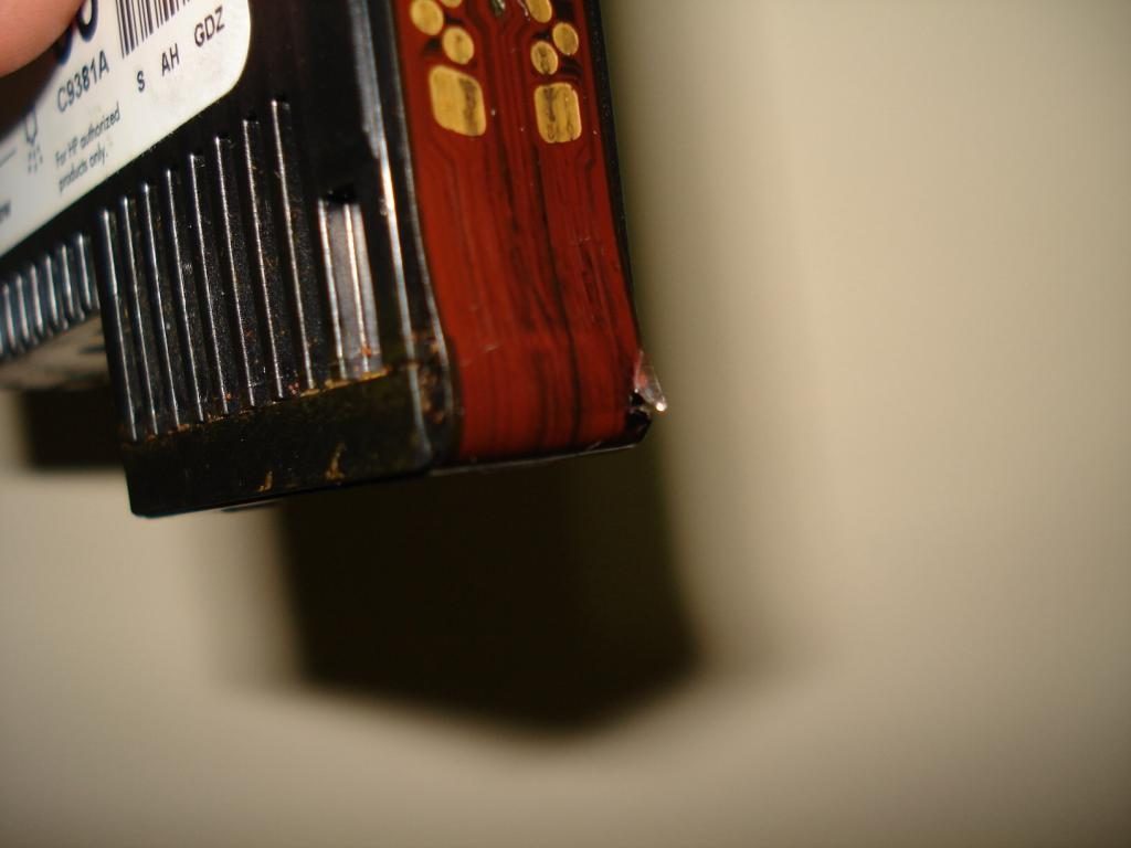

Segue as fotos de como passar a fita isolante na cabeça. Só uma correção, medi a fita e ela precisa de no mínimo 11 cm de comprimento para dar a volta completa na cabeça, e não 10 cm como tinha informado antes. Também aconselho a usar uma fita boa, eu uso da 3M, pois mesmo com a passar do tempo ela não solta a cola nem fica escorregadia.
CBPira, você poderia postar uma foto da cabeça estragada?
notei que a parte de baixo, na curva do flat cable da cabeça fica exposta, ali nao tem problema?
Olá Ricardo,
você pode passar a fita bem rente a parte de baixo, o importante é proteger aquela alcinha que forma na curva, segue três fotos de três cartuchos diferentes, escolhi os que estragaram mais para dar para ver melhor, pois tem alguns que só amassaram um pouquinho, mal dá para ver, mas já é o suficiente para romper a trilha e pifar a cabeça.
