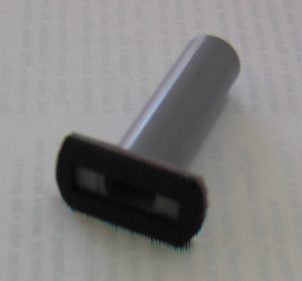

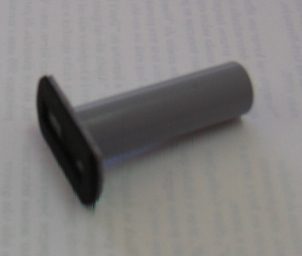

Olá pessoal, espero ajudar a tirar as dúvidas de vocês em relação as tintas da Qualyink postando essas imagens:
Tá pra ter uma noção, apesar de as falhas no azul e magenta serem defeito da cabeça de impressão.
Abraço a todos.
