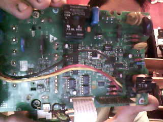

também estou com duvida, como faço para alimenta a placa de disparo sem igbt e isso e a melhor maneira, testar com o igbt no lugar não vai dar interferência sei que os A3150 estão ok mas os disparo esta errado vih no osciloscópio o igbt que tenho não tem numeração como faço para saber os números dos pinos valeu
http://forum.clubedohardware.com.br/attachment.php?attachmentid=93473&stc=1&d=1369426298 o inversor e cfw 08attachment.php?attachmentid=93473&stc=1&d=1369426298post-1047546-13884965876133_thumb.png

@maicon camera
Olá, tenho um inversor com esta mesma PCB em mãos, com uma cadeia de componentes fritos por um curto no resistor de frenagem.
O colega teria a disponibilidade de fotografar / lembrar os valores dos componentes  R45, c20, VZ13, VT5 e VT4? (ficam na parte central da PCB, logo acima dos opto-acionadores dos IGBT's)
Grato, e desculpe por ressucitar o tópico.
