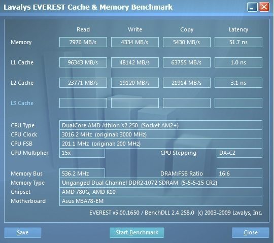

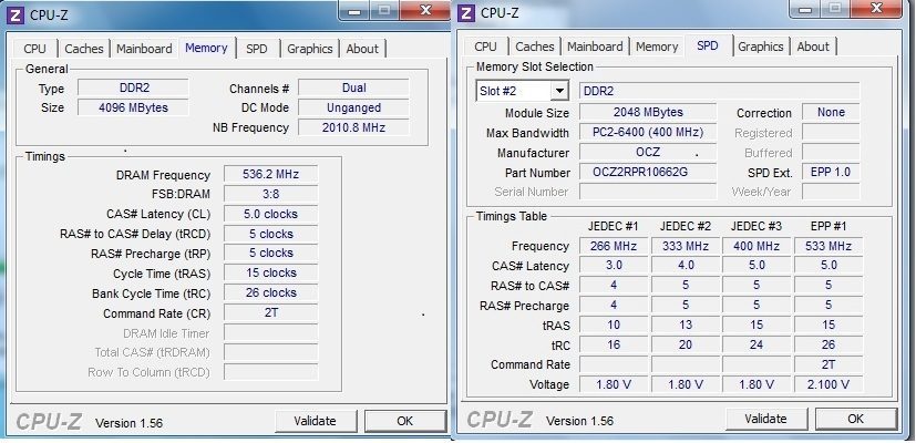

Cara lhe peço permissão para postar as imagens dos testes das memorias,
por favor, se poder da uma olhada aê se você acha que tem algo errado,
e o teste do evereste, você acha que ficou legal ?

Não tem nada de errado, ficou excelente tendo em vista o Athlon + DDR2,
Tua placa não permite ajustar o Command Rate para 1T, mas consegue melhorar se baixar o TRC para 20 ou mais próximo.
