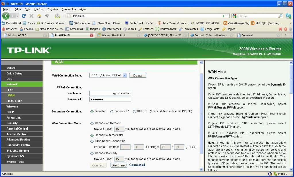

Chegou o meu novo hoje:
Firmware Version: 3.11.2 Build 100323 Rel.33809n
Hardware Version: WR941N v2/v3 00000000
Funcionando beleza no velox, porém, meu modem adsl é um thomson, estava olhando no site da tp-link, e tem um firmware novo, hoje a noite vou tentar instalar : TL-WR941ND_V3_100609 http://www.tp-link.com/support/toDownload.asp?url=%2Fenglish%2Fsoft%2F20106214193311%2Ezip
Tenta fazer uma atualização com ele , ou tentar outro modem adsl.
Aí vai uma imagem dele em funcionamento!
Sua hardware revision v2/v3 aparentemente é a mesma da minha.
Meu modem também é Thomson. É um SpeedTouch 510 V6, daqueles com firmware próprio da UOL (como assino o provedor deles, são eles que me cederam o modem).
Mas pelo que pude ver, você roteou o WR941.
Eu faço o inverso, coloco o nome do usuário e senha da Uol no modem e o roteador fica com IP dinâmico; assim ele funciona beleza com o firmware antigo, mas com essa última versão no WR941, ele não dá acesso a web.
Tô no serviço agora, de noite eu vejo mais detalhe.
Valeu pela ajuda que você tá dando!
