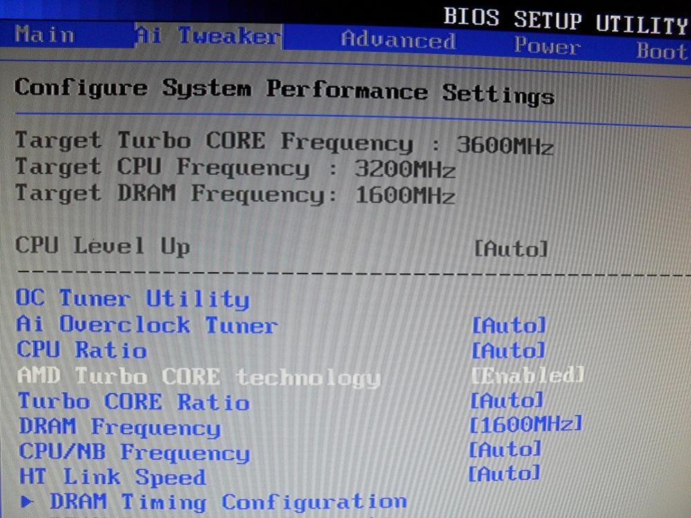

Olá novamente , estou com o mesmo problema de anteriormente :( , só que isso ocorre somente com o clock a 3600mhz ativando a opção na Bios AMD Turbo Core Technology como na imagem anexada , mesmo com as configurações anteriores ocorre a tela azul após um certo tempo de uso, fiz outras combinações nos tempos mas não achei um certo , aguardo respostas .. Abraço
Placa Mãe -> M4A89GTD-PRO/USB3
Processador -> Amd Phenom II X6 1090T
Memos -> GSKILL Ripjaws 1600mhz - 12gb
