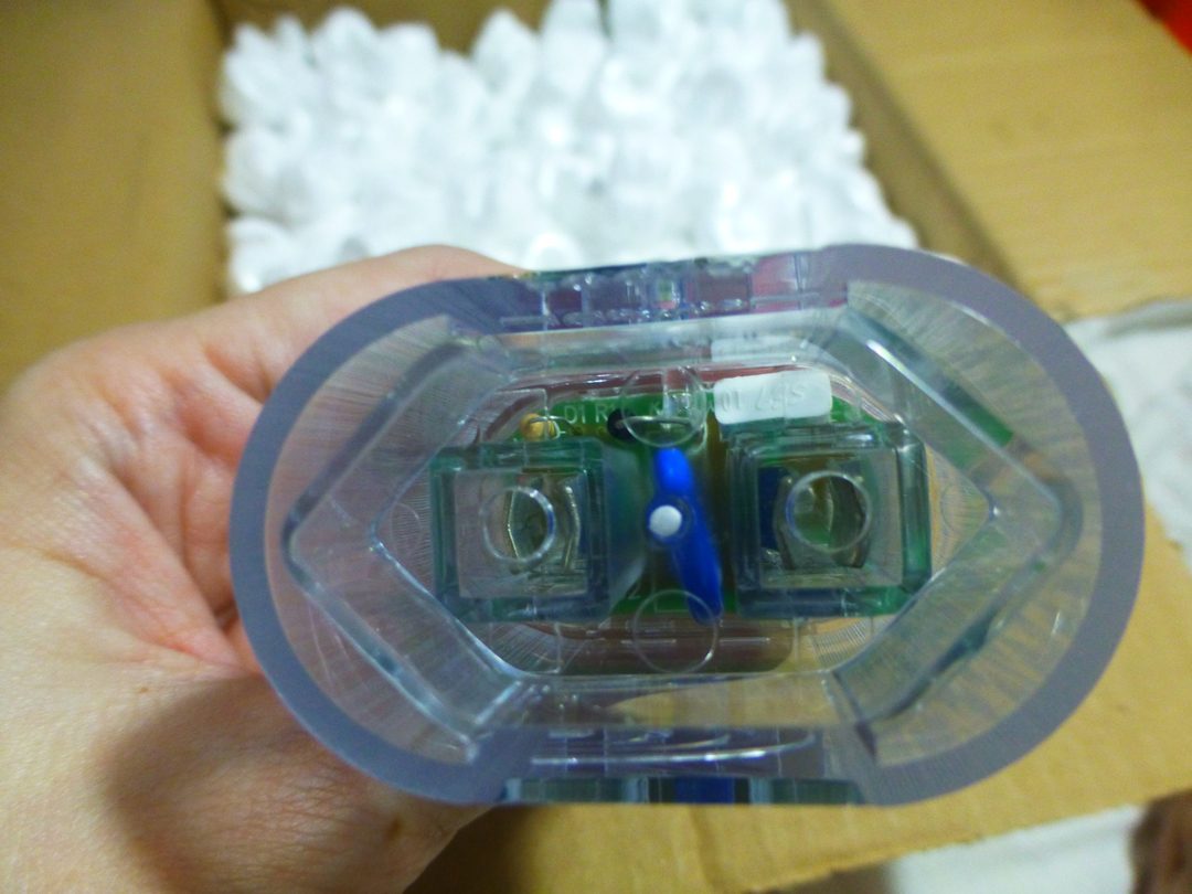

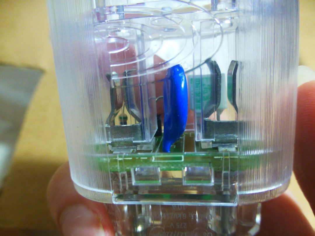

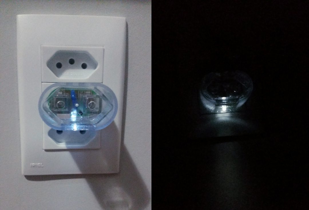

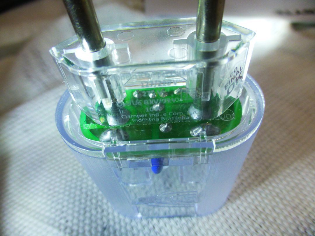

iClamper Pocket 2 P, comprado na loja oficial, fabricado em 11/10/2016. Esse modelo não tem terra, e foi escolhido justamente porque não tenho aterramento aqui.
Ele é vendido como "Dispositivo de proteção contra raios e surtos elétricos". As travas são bem duras e não foi possível abri-lo sem danificá-lo, mas felizmente ele é transparente. Tirei fotos onde só dá para ver disposição dos componentes e anotei os códigos que consegui identificar:

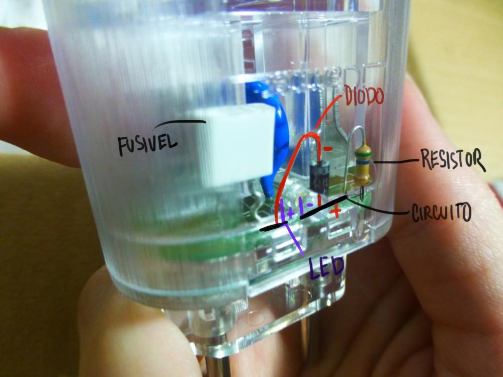

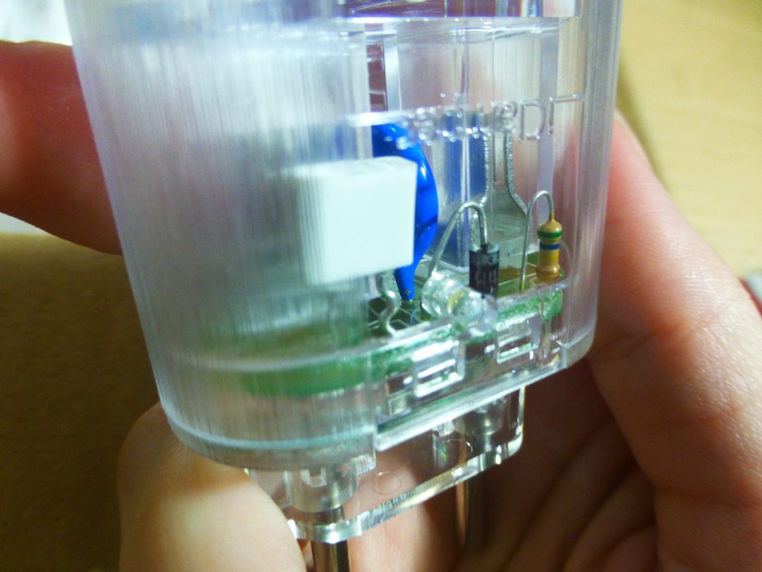

  • Varistor S14K275
  • Resistor com anéis verde, azul, amarelo ouro. (560 Ω, +/- 5%)
  • TCO T115, 15/16A
  • Diodo 1n40 7G
  • Led branco
Lateral 01 com apenas o varistor visível.
Lateral 02 com todo o resto.
Topo. Ele tem saída de 2 pinos, e entrada também. Um furo cego talvez caísse bem, já que a maioria dos equipamentos possui o terra.
Soldas no verso da placa.

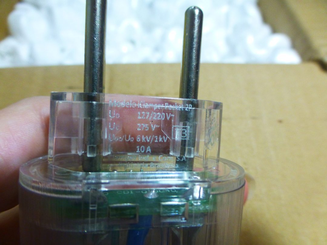

Algumas especificações no próprio dispositivo.

20 minutos atrás, alexandre.mbm disse:
Mas o que será o componente branco?!
É o TCO (Thermal cutoff) T115. Não sei exatamente o termo correto em português, seria o fusível térmico, creio. Esse é para 115ºC.
7 minutos atrás, alexandre.mbm disse:
Não consegui identificar o resistor pela cores. A foto está confundindo as cores.
Então, é um de 4 anéis: verde, azul, amarelo e ouro.
1 hora atrás, Nihal disse:
Verde 5
Azul 6
Amarelo 0000
Compondo 560.000 mais conhecido nas quebradas como 560k
Ouro = tolerância 5%
50 minutos atrás, alexandre.mbm disse:
Não existe. Não experimentei. Só estou curioso. Quer dizer que são componentes dos mais comuns mesmo?
Não sei, não tive contato com nenhum produto desses da Clamper, nunca vi um desses leds acesos..
Lembre-se que se trata de um led para indicar o funcionamento do dispositivo, não uma lanterna. Funciona particularmente bem nesse modelo transparente, uma vez que a luz pode ser vista de todos os ângulos. Achei até um pouco brilhante demais em um cômodo escuro.
Não ficou claro no que um dos terminais  do diodo e o led estão soldados juntos. Te ajuda em algo isso?
(meu conhecimento na área é bem rudimentar, então sei lá se ajuda)
@alexandre.mbm Pois é, só que não estão exatamente como no esquema. Esse diodo é um 1n40 7G, como citado anteriormente. Infelizmente não consigo ver além do 40, e que eu saiba deveriam haver mais dois dígitos ali. É o único código que não consegui pegar completo.
