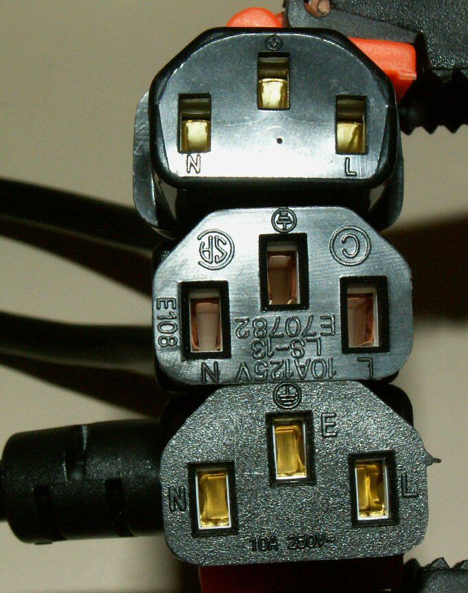

Seguinte: Comprei o cabo para minha fonte porque o cabo dela original é padrão EUA > Nema 5, e esse novo cabo tem o plug macho em novo padrão Brasileiro e o plug fêmea padrão Nema 5. Quando coloco o cabo na tomada e uso a chave teste no final dele( padrão nema 5), o fase está no mesmo lugar que o fase da tomada, ou seja, do lado esquerdo do terra quando o mesmo está virado para cima. E ai está minha dúvida: O plug macho da fonte(nema 5) deve receber mesmo o fase do cabo no pino direito dessa fonte quando o pino terra está para cima?
E se minha tomada fosse nema 5 e eu utilizasse o cabo original da fonte o fase sairia do lado inverso do cabo padrão Brasileiro? Sendo assim, o plug macho da fonte hora teria fase de um lado com o cabo nema 5 e hora teria do outro com o cabo padrão Brasileiro. Por isso perguntei como a fonte iria reagir.
Dúvidas...
Me pergunto se por acaso não estás falando do conector IEC (e não NEMA) que tem num dos extremos do cabo da fonte????
Esse dai???
Se for isso, perceba que ai fica bem claro em que posição deve estar o fio fase, ai denominado de L, de Line...
Provavelmente ao olhares esse teu conector IEC também possas ver alguma referência, tal como:
L de line ou fase
N de neutral ou neutro
G de ground ou terra..
