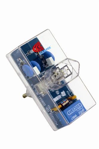

Gostaria da opinião do Faller sobre usar o dps e clamper tel para proteger o cabo do modem,sendo que ja tenho o filtro sms protector clean energy.
Usaria assim:
-DPS e CLAMPER TEL ligado na tomada com cabo do modem e o filtro sms protector clean energy ligado nele.Acredito que os 3 varistores e os 2 fusiveis termicos darão um complemento a esse filtro basico, incluindo a proteção do cabo do modem.

Parece sim ser uma boa solução.... Vá em frente...
