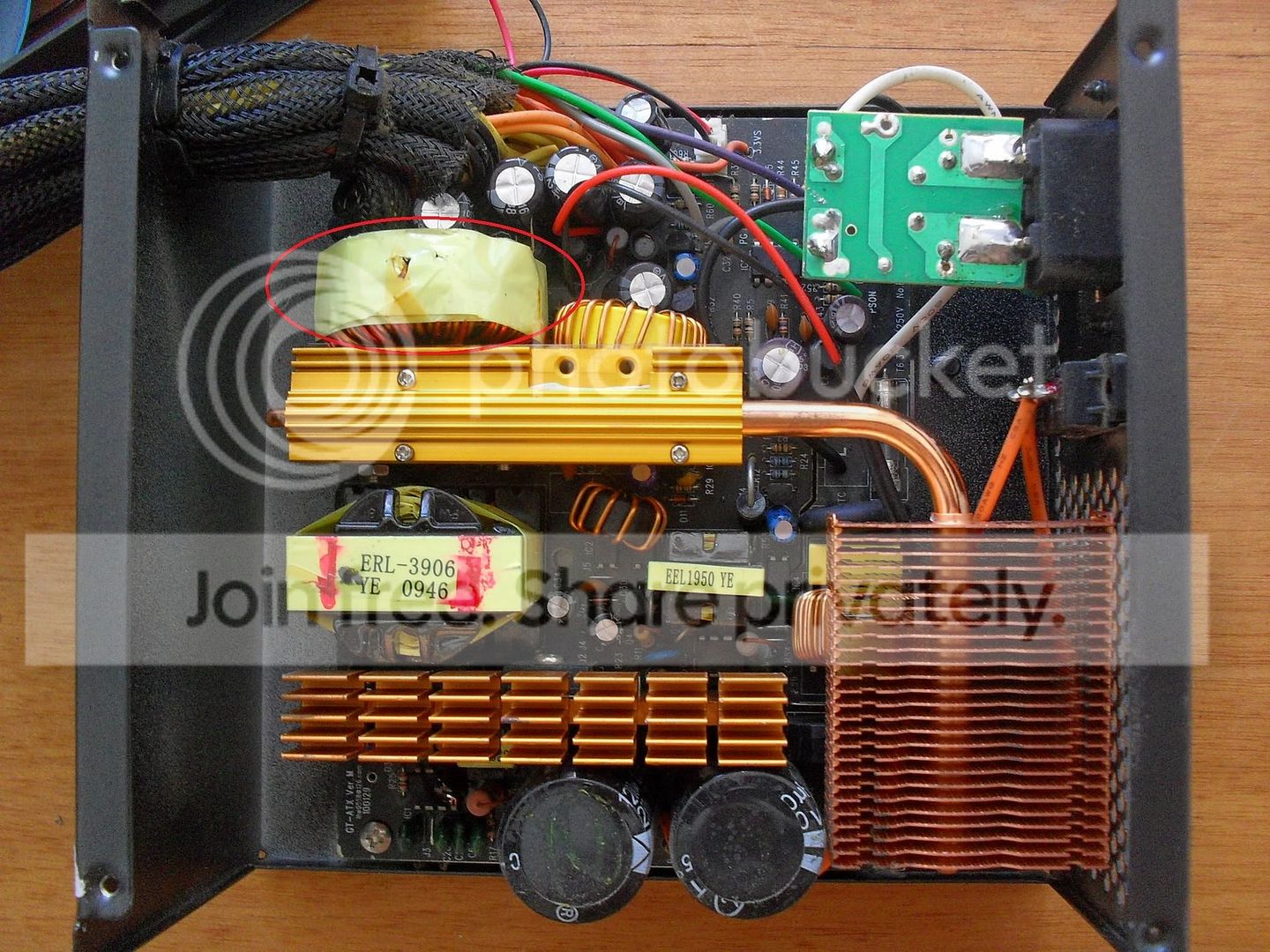

Minha fonte R3 Systems ICEAGE 500 W (Real) explodiu.
Tinha 6 meses + 5 dias de uso, com garantia de somente 3 meses.
O ocorrido:
O PC desligou sozinho; estava ligado num filtro de linha que estava ligado a um estabilizador.
Houve um pico de luz que piscou lâmpadas e a TV.
Eu notei que a lizinha piloto do filtro de linha estava apagada
porque havia queimado o fusível do filtro de linha, então,
substitui o fusível que queimou novamente logo que reconectei as tomadas
(não percebi com qual tomada o fusível havia queimado novamente),
resolvi testar um-a-um, e quando liguei a tomada do gabinete diretamente
no estabilizador aconteceu instantaneamente a explosão (um som de tiro muito alto),
saiu fumaça e o cheiro de queimado, então abri o gabinete,
removi a fomte e vi que uma peça grande havia queimado com fogo, como de um curto-circuito.

Compre uma fonte com PFC ativo (full range) e saia para o abraço! (E jogue seu transformador no lixo...)

Onde será que estão os fanboys da Ice Age??? Tem um tempo que não os vejo por aqui!! Eles talvez gostassem de saber que essas Ice Age dai, recomendada por eles aos 4 ventos, tão abrindo o bico a torto e a direito...

O melhor era testar todos os componentes antes, com uma fonte boa, mesmo que emprestada...
Ai você vê se foi algum outro componente junto...
Geralmente nos picos de luz, a mais afetada é a linha de 12v, ou seja, Placa de video e processador...
Se estiver meio sem grana, vá de Antec 430W ou OCZ 500W SXS2...

Que estranho esse tópico. Também possuia uma IceAge 500. A minha explodiu ontem a tarde com praticamente o mesmo tempo de uso...6 meses...
Sera que o teste da IceAge não teria de ser refeito?
Fica aqui minha queixa sobre elas. IceAge so no cinema. ;)

Não, oscilações pequenas são perfeitamente normais em qualquer rede, sej aqui, seja nos estados unidos, europa ou onde for...
O demérito fica por conta da iceage que não aguentou o que a maioria das genéricas nem sente.
