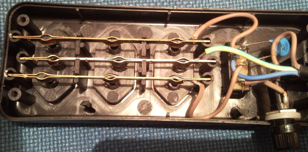

Vou te dar um exemplo, de dois tipos de proteção:
O primeiro tipo, e coloco a foto de 2 deles, por dentro, são esses de R$ de 20 a 30, verdadeira grana posta fora. Esses dai fazem de conta que protegem seus equipamentos:
FiltrodelinhadaFoxlux-visointerna.jpg~original
FiltrodelinhaMultilaserWI188Interior.jpg~original

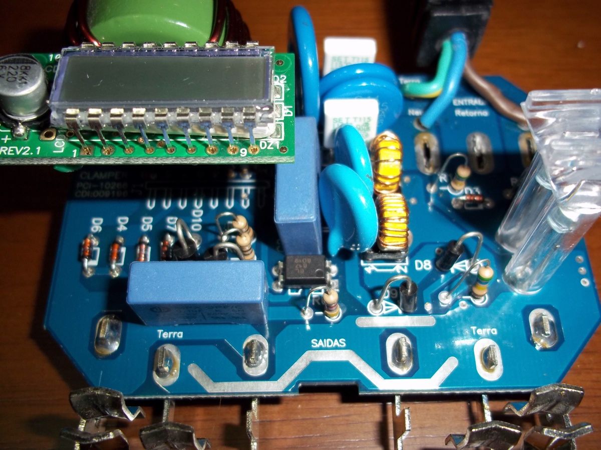

O segundo tipo, uma proteção decente:
ClamperMultiProteoContadorSurto-Visointernacomponentes.jpg~original
Até mesmo um sapo, cego, percebe a enorme diferença
