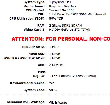

Caro colega ETO3D.. Talvez seu primeiro equívoco resida no dimensionamento da fonte, com excesso de potência, potência a mais do que sua config pede..
Veja ai um exercício de cálculo da demanda de pico para essa sua config, coisa de 400 Watts.. Veja ai:
ETO3D_zpscfbe36db.jpg~original
Para atender com muita folga ainda uma demanda de 400 Watts de pico, uma fonte de 600 Watts já daria com sobras... Não necessitava de uma fonte de 860 Watts..

Faller, este modelo de de 1000 VA / 650w supre a demanda de um computador de 450W?
http://www.tsshara.com.br/nobreak_senoidal.php
Encontro ele aqui no RJ por R$570, existe algum custo x benefício melhor?
Abraços.
Esse no-break é do tipo off line, interativo, ou seja, na presença da energia comercial ele é na verdade um estabilizador com todos os problemas inerentes aos mesmos. É daquele tipo de número 2 na minha descrição na postagem acima. Não conheço de perto o desempenho do mesmo, mas do ponto de vista de dimensionamento, se tens ai uma fonte de 450 Watts, com eficiência em torno de 80%, o que não ficou claro, sim estaria bem dimensionado..
Estou usando neste momento uma Extream de 450w (Link, não sei se é 80 Plus, provavelmente não), mas ainda este ano pretendo dar um upgrade na minha maquina, então vou passar a usar uma OCZ HX520w (Link) que tenho guardada aqui, que além de ser um pouco melhor, é modular, e é 80 Plus.

Tenho uma fonte da Seagate de 1000W Platinum, e acredito estar usando em torno de 700-800W com SLI de GTX580 e um i7 980x. Pretendo dar um up logo menos com as novas GTX Titan e fazer overcloack nessa maquina o quanto antes. Essa maquina é para uso tanto pessoal quanto profissional.

Na prática você deve considerar toda a potência que sua fonte é capaz de entregar e aplicar a eficiência da mesma, patra descobrir a parcela de contribuição dela na demanda.
1000 dividido pela eficiência da mesma, 90% vai dar 1.000Watts/0,9 = 1.111 Watts.
Some agora tudo o mais que deve ser consumido ai, por exemplo uns 50 Watts do monitor e sabe-se lá quanto de seu TV 3D de 47 polegadas do qual não sei a demanda, quantos Watts consome..
Essa seria a potência a considerar para que o no-break oferecesse..
Imaginemos que o televisor demanda algo como 140 Watts. Somando tudo: 1.111 + 50 + 140 = 1300 Watts

Aquele por você citado, por ter um fp (fator de potência) de 0,7 é capaz de entregar somente 1.400VA x 0,7 = 980 Watts, que é pouco, muito pouco..
