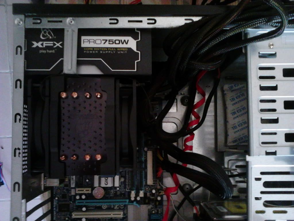

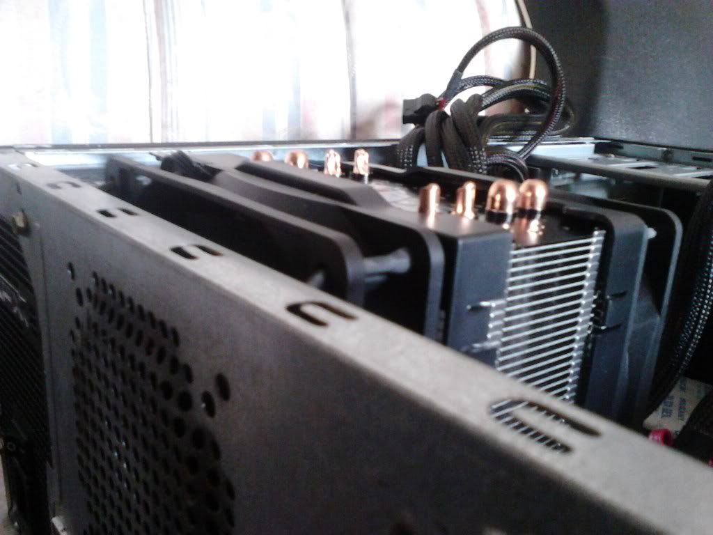

Instalei o A70 da Corsair e não foi possível fechar o gabinete. Veja as fotos:
http://i902.photobucket.com/albums/ac226/edrodrigues/IMG10272.jpg
http://i902.photobucket.com/albums/ac226/edrodrigues/IMG10273.jpg
Que gabinete você recomendaria para mim? Eu moro numa praia do Ceará e aqui a maresia é forte. Geralmente, usamos gabinete mais fechado. Sei que preciso de ventilação no gabinete, mas se opto por um com muita ventilação, a mobo e placa de vídeo vão embora rapidinho. Tenho usado um antimofo (potinho de plástico com uns granulados que captam umidade e viram líquido) dentro do gabinete e em duas semanas tenho que trocar o pote...

para recomendação de gabinetes, poste aqui:
https://www.clubedohardware.com.br/forums/forum/81-gabinetes-e-casemod/
