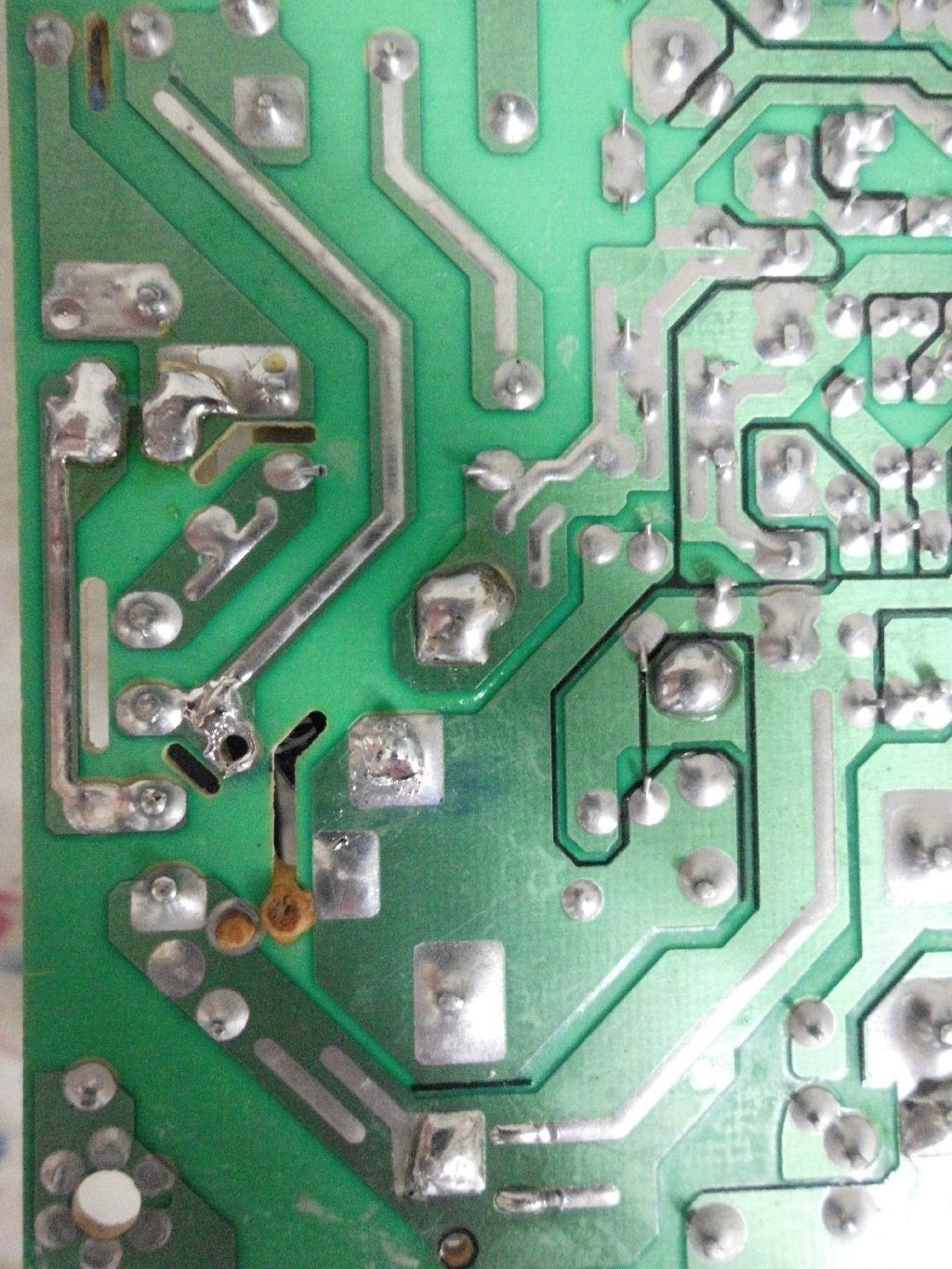

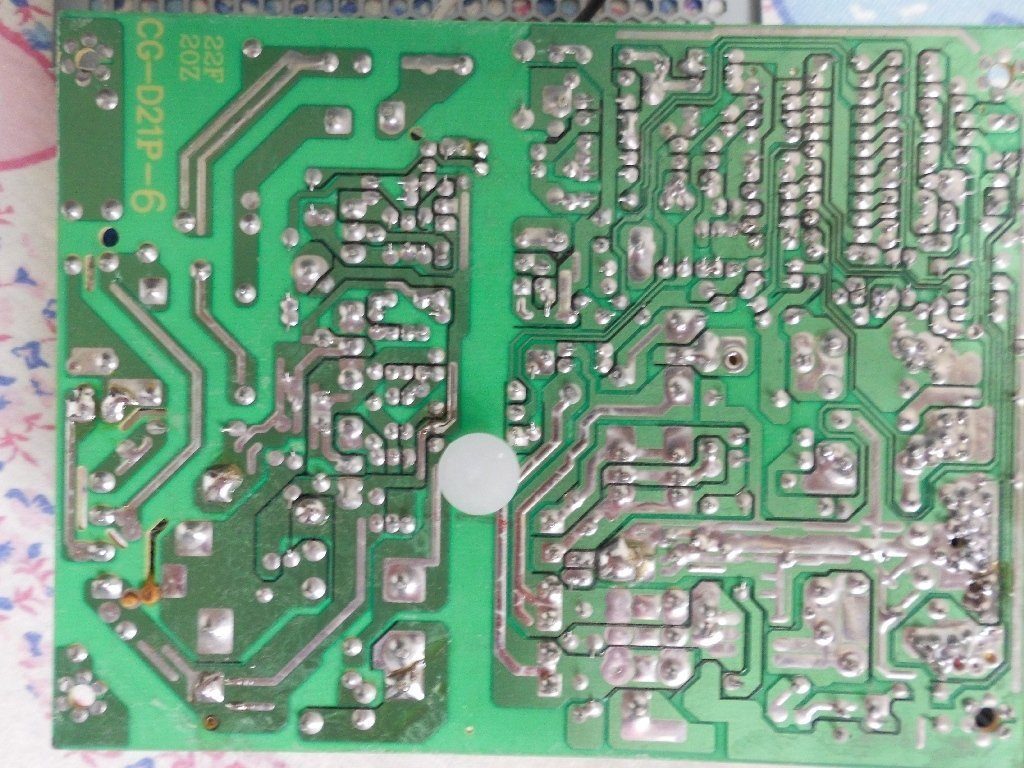

eu nao consigo identificar estes dois capacitores na entrada, essa entrada AC eu nao sei
voce poderia mostrar na minha foto,,
talvez eu mesmo faço isto se for somente este rabicho...
vou pedir um amigo meu para fazer isto aqui,,se você me mostrar exatamente onde soldar este fio..
eu levo ela aberta para soldar....
onde fica estes capacitores eletrolítico na entrada??
de onde puxar o fio da entrada ate o centro dos capacitores eletrolíticos??

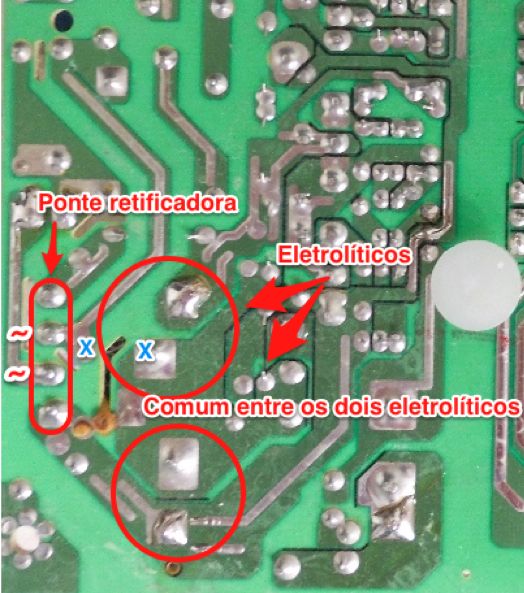

Desaconselho essa solução por ti pensada.. Seria igual a um médico, pelo telefone, orientar um cidadão a operar um coração, por exemplo..
Mostrei de modo a parecer simples e é simples mesmo mas quem deve fazer essa mod dai tem de ter um mínimo de conhecimento da eletrônica para poder avaliar tudo aquilo que não estou vendo de perto, por baixo do circuito impresso. Alguém que conheça eletrônica vai poder avaliar se a solução se enquadra ai no esquemático de sua fonte.
Entenda, peguei um esquemático de uma fonte qualquer e tomei o mesmo como típico. Ninguém garante que essa sua fonte tenha exata essa topologia..
Nem vou lhe dizer quais s˜!ao os eletrolíticos de que falo para que nem mais penses em tentar você mesmo..
Deixe isso para quem de eletrônica entenda e  que consiga perceber o que eu quis passar no esquemático que postei e que, principalmente, tenha condições de avaliar olhando, inspecionando sua fonte, se é possível adotar essa alternativa..
Não quero lhe desincentivar, muito pelo contrário, quero lhe dizer que é extremamente simples e fácil de escravizar a mesma para 110 Volts, mas somente para quem de eletrônica entenda..

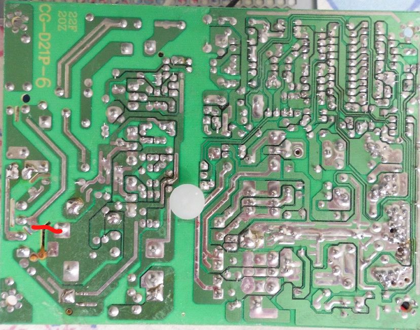

vou chapar um fiozinho neste trosso/////por tras da placa eu coloco um fio, certo ???
isto que apontou em vermelho sao o centro dos dois capacitores, q você falou no inicio, eu acho....
falta explicar este lance (((um dos fios da entrada AC))) ao centro dos capacitores eletrolíticos...
se quiser me passar um email com mais detalhes estou aberto?? se nao me falar mais nada a bomba esplode...
um fio ali e mais nada??

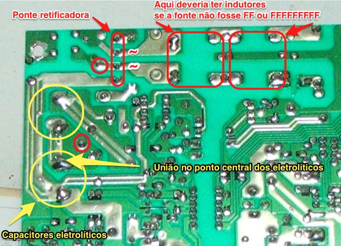

Para completar a bagaça, aproveitei a imagem da placa de fonte que o faller postou e acrescentei mais detalhes sobre como isso é feito.
Tive que refazer alguns áreas da imagem para que o trabalho possa ser visto numa boa.
Observe caro Soba que usei uma chave ou interruptor deslizante conhecido vulgarmente como chave H-H. Ela é bastante usada nas fontes que usam seleção de tensão.
Eis a imagem:
Então, já comentei nesse post sobre um problema que estou com meu Pc reiniciando com jogos, infelizmente não consegui resolver e isso só vem se agravando. O windows identifica o erro como um tal de Kernel Power 41, e a descrição do mesmo tá zerada, o que indica que o problema tá no hardware, problema esse que começou após uma limpeza que fiz no computador. As temperaturas do processador estão toleráveis, a fonte não emite nenhum ruído, e a placa-mãe não aparenta nenhum problema físico visível. Muita suspeita principal é a fonte, já que fiz diversos testes na memória, HD, etc, que não identificaram nada. Teria alguma forma de testar a fonte, sem precisar pegar/comprar uma fonte? Os técnicos na minha cidade dificilmente vão ter uma fonte com capacidade suficiente para a minha configuração (que não é muita coisa), e também não conheço ninguém que teria a caridade de ajudar.
Desculpa a insistência aí, sei que alguns já estão saturados com isso, foi muito difícil comprar esse PC e valorizo-o muito, esse problema já tá me incomodando há muito tempo, e tenho medo de que venha causar algum dano maior no PC, que só Deus sabe quando vou conseguir comprar outro.
Agora, observe as imagens a seguir referentes a uma fonte de 9 F (efes)
A propósito... 9 F's significa: Fraca, fria, fedorenda, com formatura de formiga no fundo fazendo fofoca e com furúnculo.
Observe a colocação da chave H-H e seus fios onde vão parar na placa da fonte. A última imagem é da parte da solda ou parte de baixo da placa da fonte. Na imagem mostra os pontos que os dois fios azuis que vem da chave seletora onde são ligados.
Estou mostrando isso para exemplificar e tu Soba, entender como isso é feito e provar que cada placa vai apresentar de um jeito diferente mas o circuito básico será o mesmo.
Os círculos em vermelho referem-se aos dois fios azuis que vem da chave H-H

Veja ai, na fonte 9F postada pelo Jambão, como é o processo de descobrir aonde se deve ligar o jump para tornar a fonte 110 Volts. Lá no início citei que se deveria ligar um dos fios da entrada AC ao ponto de união dos capacitores eletrolíticos que são aqueles canecões, os maiores, da entrada da fonte.
Veja que os pontos usados para serem levados a chave seletora são exatamente uma das entradas de AC na ponte retificadora (um dos dois pinos centrais da ponte retificadora) e o outro justo a ligação em comum dos capacitores eletrolíticos..
Repara que uma ponte tipicamente pode ter suas entradas AC nos dois pinos centreis da mesma, assim:
Desse modo se faz a busca dos pontos que deve unir para que uma fonte dessas possa operar em 110 Volts..
Esse mesmo raciocínio é que foi usado na fonte do colega Soba..Repare ai:
Isso dai mostra que existe grande chance da mod que sugeri estar correta..

faller acrescentou mais dados. Para os "tênicos" de meia-pataca saberem como se faz.
Eu não entrei nesse detalhes porque isso é obrigação de técnico de eletrônica que se preza, ler um esquema mesmo que ele nunca tenha visto o dito cujo. Tênico não enxerga esses detalhes.

A primeira fotografia que você postou, faça-a novamente. Porém, fotografe a parte de baixo, onde está o lado da solda. É a primeira onde aparece aqueles dois canecões grandes. Fotografe então, a parte de baixo, com a imagem bem focada que nós instruiremos você a fazer tal proeza. Fique tranquilo. Tu não vais fazer isso sozinho. De posse da imagem, eu ou o faller, instruiremos como fazer isso e daí tu levas para um amigo, colega, ou alguém que saiba soldar e tu vais pedir uma ajuda para aprender pelo menos a soldar alguns fios. Uma vez praticada a arte da solda, aí sim, tu vais soldar os dois fios no lugar certo e nos terminais do interruptor deslizante que o pessoal chama de chave H-H. Se achar que não darás conta, então deixe que o amigo soldador faça o trabalho.

Serão apenas dois pontos de soldagem nos lugares que depois informaremos. Quando você postar a nova imagem certo? Capice?

Não tem mistério fotografar o lado da solda. Basta retirar os 4 parafusos que prendem a placa da fonte à carcaça metálica.
Quanto a fotografia basta apenas ter cuidado no instante que se vai fotografar é evitar clarões em cima da placa por causa do verniz. Uma focagem certa e evitar clarões na imagem são os cuidados recomendados. E não precisa ser de toda a placa. Basta apenas fotografar a área onde estão os dois capacitores grandões

fui ate uma eletronica,,falei para o cara que eu prescisava soldar um fio fazendo uma ponte para dobrar a energia,,para que a fonte trabalhar em 110,,,logo ele me disse que isto e para baixar a tençao,, mas ele me falou coisas boas,,tipo me detalhou as peças da fonte,soube me falar algumas coias,,foi convencente,,,
ele disse que nao vai cobrar somente para esta (ponte) 2soldas,,,mais e minha responsabilidade...
conclusao: bom que e perto da minha casa,,proximo ao supermecado eo sacolao,,
dai eu vou ate eles rapidamente assim que eu puder,,,
enfim eu faço apenas esta ponte mesmo,então? vocês me pediram fotos...
