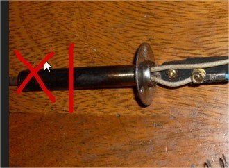

olhem o que eu tenho aqui, o que da pra fazer? esses 2 fioz brancos que saem dos parafusinhos do ferro de solda, são muito finos por dentro da capa, parece um fio de cabelo, será que se eu conecta-los a uma ponta feita com a resistencia de chuveiro, uma ponta em V conectando um terminal do fio em cada ponta do V, será possível um pirografo?

corte, da base para cima, a ponta do soldador. Ai entorte a ponta e use a ponteira do soldador. Tu ficarás com a base parafusada. tu ficarás com o soldador menor, tente passar alguma coisa que isole do calor, visto que o metal não irá dissipar, mais, tanto calor assim.
acho que sim.Mas cuidado se voce encostar a resistencia no cano do ferro, ai vai dar curto. Seria legal enrolar uma folha de fibra de vidro na resistencia e colocar então no cano.
voce quer dizer fazer isso? deixar a base assim? claro que por enquanto sem a proteção pra dissipar calor.
http://imageshack.us/photo/my-images/444/12345ej.jpg/
