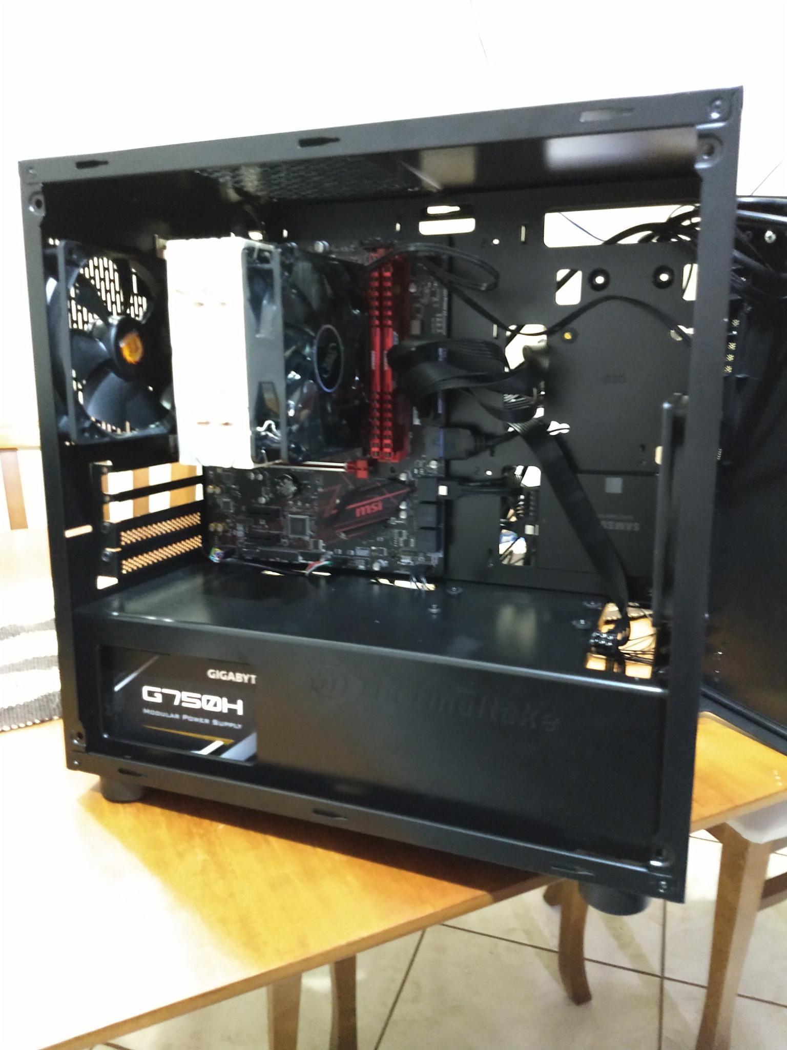

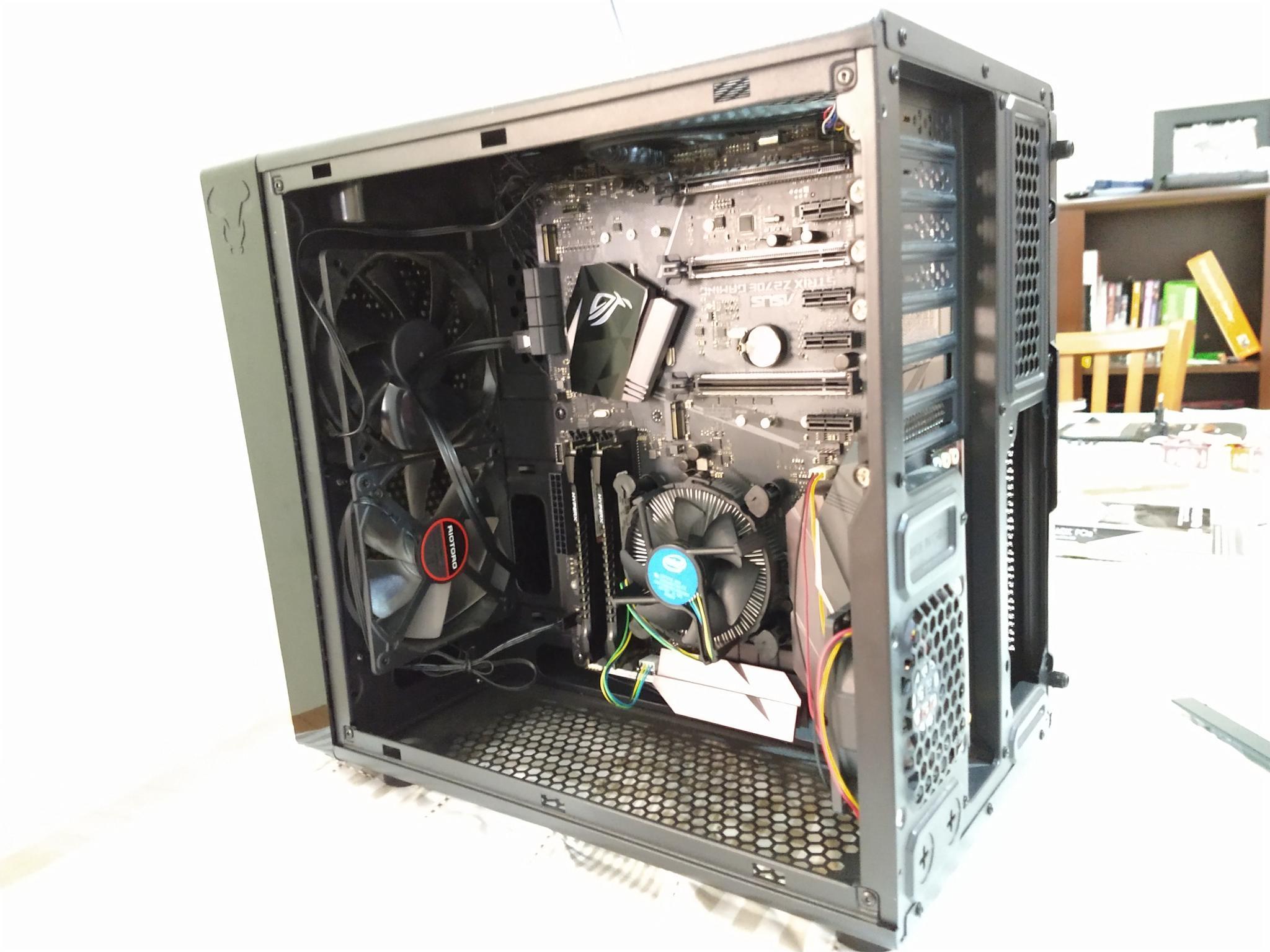

Encomendei hoje na Pichau, R$ 101,00 com led vermelho, que vai combinar com o do gabinete Riotoro CR1080.
A foto estava sem a fonte, disco e a GTX 1060, removi o cooler extra que instalei em cima, um Corsair e coloquei o Riotoro no lugar, que era a configuração original.
O cooler box do I3 6300 está com a temperatura chegando a 84º.

Minha ideia não deu certo, pois a altura do dissipador é bem maior que o espaço desse gabinete.
Peguei então o outro computador, tirei o hidrocooler e instalei o DeepCool.
Apanhei um monte, pois primeiro tentei montar sem tirar a placa de vídeo e uma ventoinha que tinha colocado pra exaurir o ar na parte de cima do gabinete.
Consegui após muitas tentativas e na hora de prender a ventoinha do DeepCool não teve jeito, tirei a ventoinha do gabinete e a placa de vídeo.
O Thermaltake Versa H17 deu na medida, instalei a ventoinha que estava exaurindo o ar na parte de cima do gabinete para sugar ar pela frente.
A ventoinha original que veio na parte traseira já faz o papel de exaustor, agora auxiliada pela ventoinha da DeepCool.
O nível de ruído ficou bom, mas esquentou mais que o Corsair H.55 que estava no mesmo computador.
