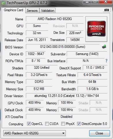

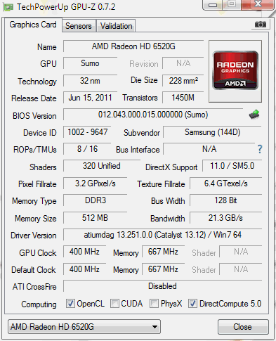

Mas como eu identifico o dual channel? o de vocês apareceram dual channel no CPU-Z?
@Vinny.Araujo
Dessas aí é melhor pegar a desse link -> http://www.kabum.com.br/produto/30675/memoria-corsair-4gb-1333mhz-ddr3-para-notebook-cmso4gx3m1a1333c9-
Não conheço as outras marcas mas acho que a Corsair tem mais nome que essas outras aí... veja se tem memórias da Kingstom que estejam numa faixa de preço que te agrade.
@JonathasNV
É simples... com o GPU-Z você verifica se o barramento da GPU mudou de 64 Bits para 128 Bits... não entendeu? Veja as imagens:
post-670712-0-65413000-1400185325_thumb.
post-670712-0-77484400-1400185328_thumb.
