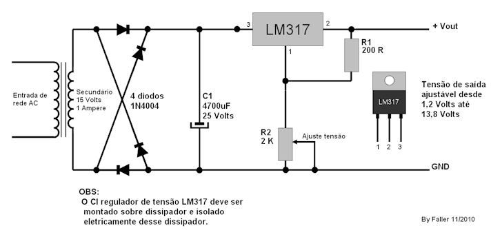

Se fizeres tua fonte com algum CI desses reguladores de tensão vais ganhar algumas importantes características, a saber:
- O controle de tensão é ótimo e a regulação excelente, melhor do que aquela que conseguirias com componentes discretos;
- Quanto a proteção do CI eles são excelentes, verdadeiramente indestrutíveis, com controle térmico (não vai danificar por excesso de temperatura, pois limita sua corrente de saída se for aquecver além da conta)
- Tem limitação de corrente interna e isso varia de CI para CI, sendo mais ou menos essas as correntes finais:
LM317 => 1,5A
LM350 => 3,0A
LM338 => 5,0A
É certo que não tem ajuste da corrente limite, mas me diga ai se consegues imaginar uma aplicação que seja para usar esse limite no modo ajustável... Se encontrares, me diga, responda, se não dá para conviver sem o mesmo...
