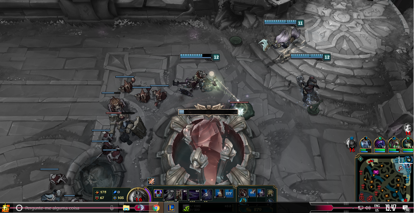

Minha barra de tarefas aparece no fullscreen
gebuchh
Pesquisei um pouco sobre seu problema e encontrei algo que talvez possa ajudar
1. Vá na barra de ferramentas, clique em com o botão direito do mouse
2. Propriedades, então desmarque a opção para ocultar a barra de tarefas, clique em aplicar.
3. Reinicie o computador, volte as propriedades e marque novamente a opção para ocultar a barra de tarefas. Pronto!
Se não funcionar 1:clique com o botão direito do mouse na barra de tarefas 2:clique em gerenciador de tarefas 4: encontre  Windows Explorer 5: clique com o botão direito do mouse no Windows Explorer e depois em reiniciar.
Espero que tenha ajudado

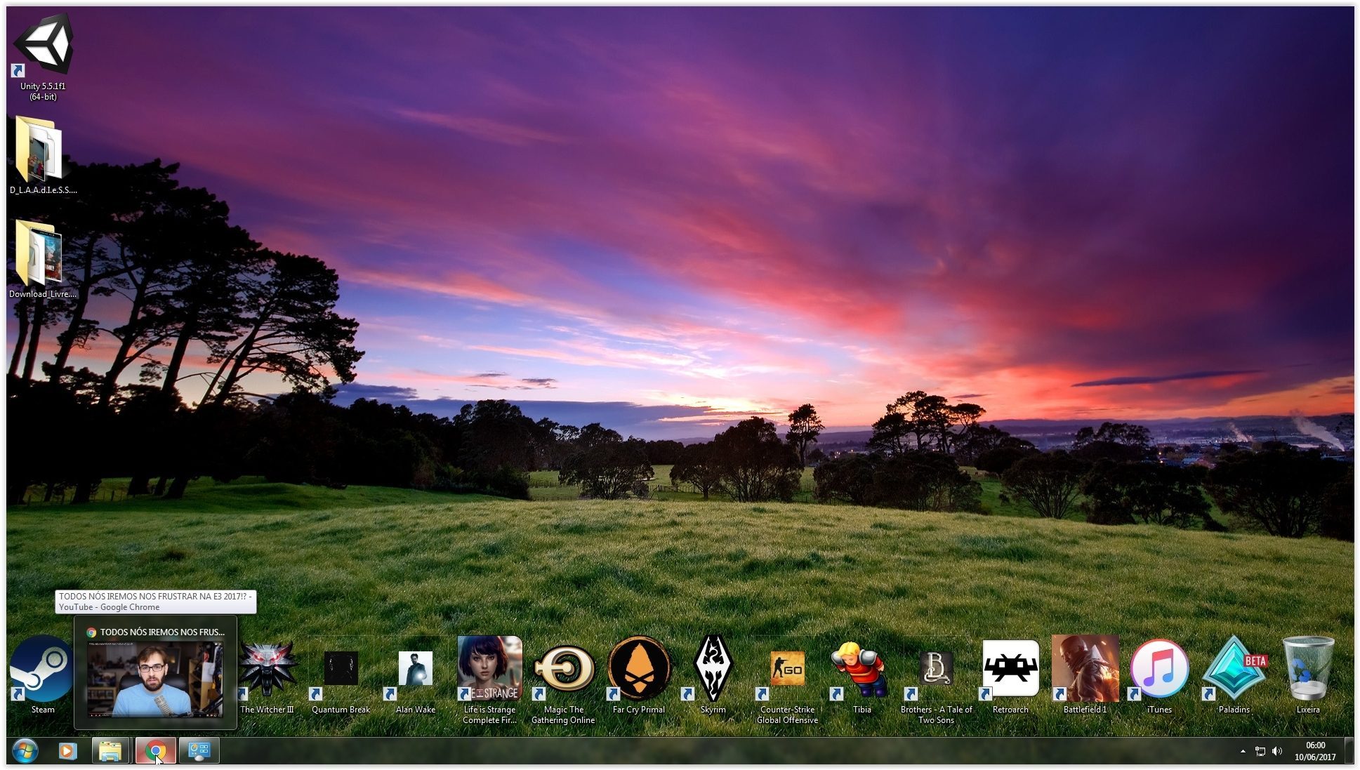

Após a última atualização (Versão: 382.53 WHQL com data de lançamento: 09/06/2017), quando coloco para assistir vídeos no youtube, se colocarmos o vídeo em tela cheia, a barra de ferramentas do windows fica posicionada por cima da barra de tempo do youtube, sendo solucionado apenas clicando em "mostrar área de trabalho" no canto direito inferior e reabrindo o vídeo em tela cheia novamente. Coloquei uma sequencia de 4 imagens mostrando respectivamente:
1. Quando coloco o vídeo em tela cheia, a barra de ferramentas do windows sobrepondo o vídeo do YOUTUBE,
2. Quando clico no "mostrar área de trabalho",
3. Quando clico para voltar para o YOUTUBE, clico novamente em tela cheia e não há mais o problema,
4. Voltando ao YOUTUBE com o vídeo em tela cheia novamente.
O problema está em toda vez que for ver um vídeo ter que fazer todo esse processo. Alguem alguma solução?
