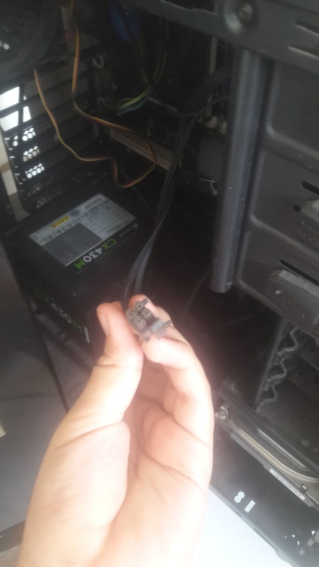

Estou com uma dúvida e queria tirar para resolver o problema de maneira rápida. Novamente entro aqui neste fórum para perguntar. Tenho uma fonte Cx430M,  processador I5 3570K e uma placa de vídeo HD 7950 DDR3 PCIE. Meu PC um tempo atrás utilizava normalmente a placa de vídeo, passasse 7 meses e ele começou a reiniciar, retirei a placa de vídeo e ele ligou normalmente. Pensei que a placa tinha dado curto. Levei em uma assistência técnica e eles disseram que a placa está funcionando normalmente e que foi realizado testes. Só que quando eu boto a placa e vídeo na entrada PCI-E x16 e coloco a alimentação (que inclusive tem 4 pinos.. Sendo que a placa de vídeo tem duas entradas com 6 pinos cada) assim que ligo atrás na fonte o PC não dá tela e também o ventilador cooler não gira... Porque quando ativo o PC sem a placa ele gira.. E com ela não.. A luz verde na placa-mãe fica acesa.. Mas não dá vídeo no monitor e nem gira nada. Tem haver algo com onboard.. Offboard? Preciso muito saber o que está acontecendo.
@savio3010 Tem coisa errada ai.
Não está batendo essa parte da alimentação ai ter 4 pinos na gpu quando é para ser 6 pinos para alimentar a mesma.
Vi uma placa de vídeo da XFX do mesmo modelo que a sua, e pede 2 conectores de 6 pinos, então de onde é que surgiur esses 4 pinos ai ?

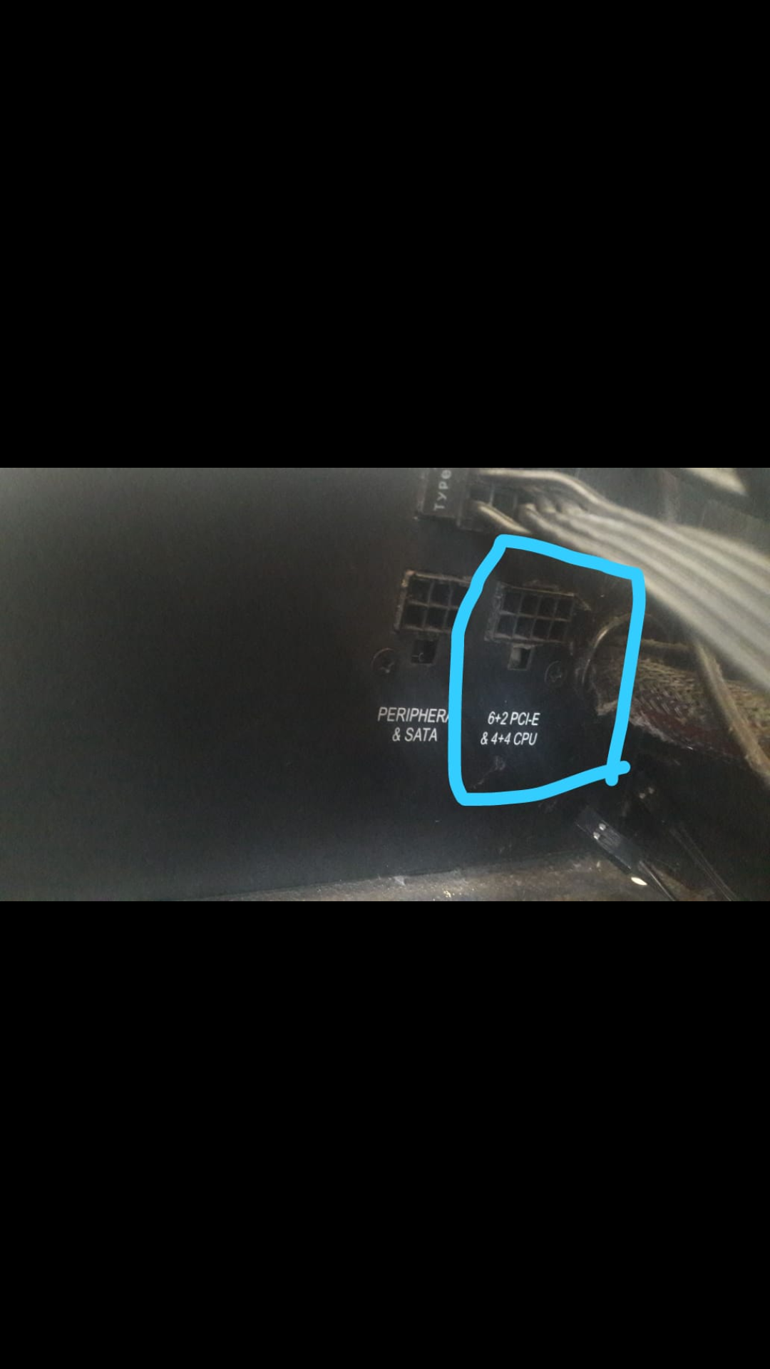

@savio3010 Você precisa que o cabo tenha 2 pontos de um dos lados.
Tem que ser 8 + 8 em uma das extremidades, pois sua placa de vídeo usa 6 pinos, e são 2 conectores de 6.
Ai faz as contas, 6+2 = 8, então 2 conectores 8, você vai ter o 6+2, mas é dobrado, e só vai usar o que precisa.

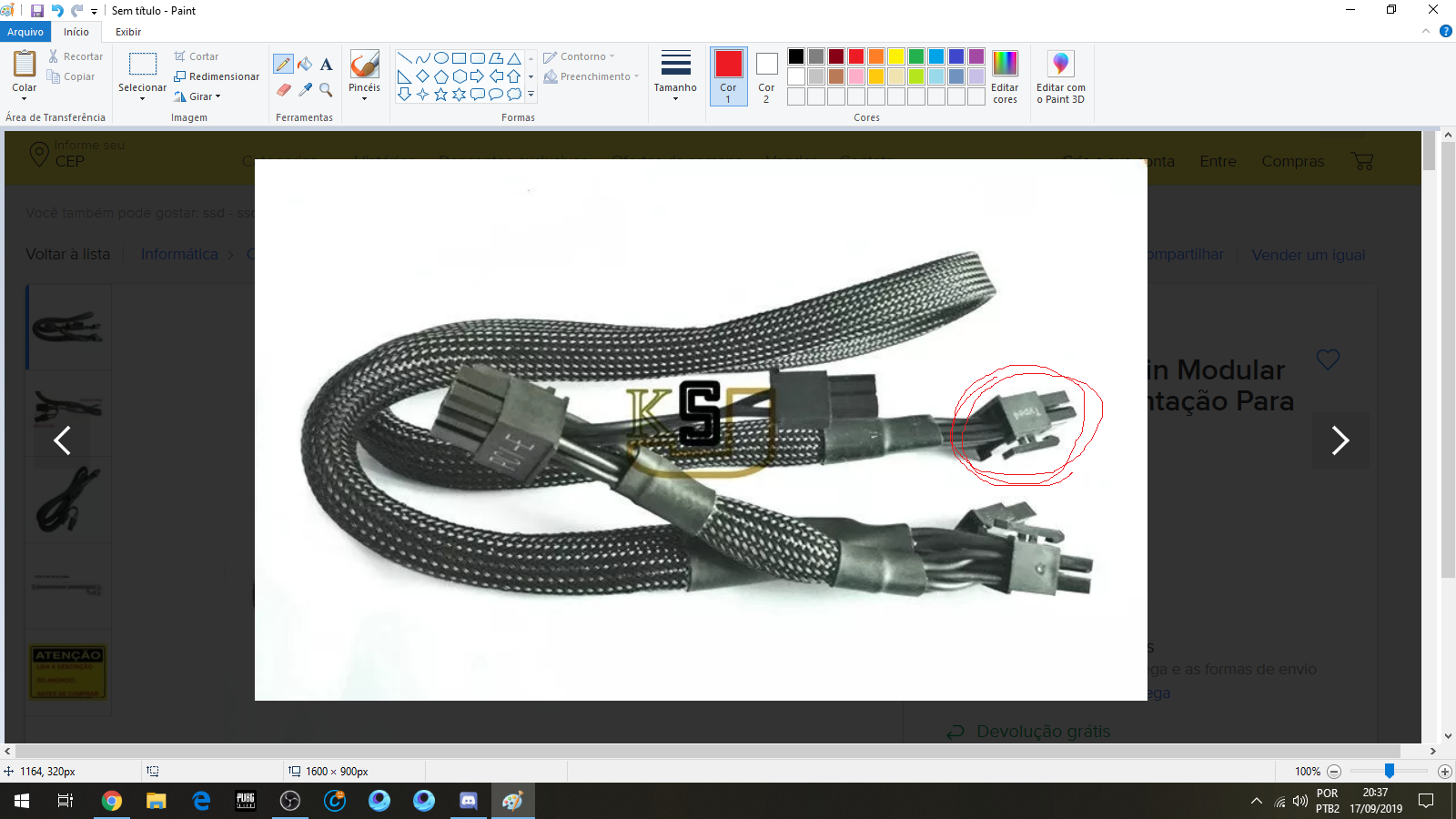

@Elder Nauvirth sim, entendi. Só que não estou é achando na Internet um para comprar, só vejo adaptadores....
adicionado 5 minutos depois
@Elder Nauvirth acho que encontrei... É esse tipo 3?https://produto.mercadolivre.com.br/MLB-1306979503-cabo-forca-pci-e-6-2-pinos-molex-e-tipe3-8-pinos-preto-_JM#position=3&type=item&tracking_id=e1f609b9-495c-481b-81a5-7cab72e64b8b
@savio3010 Facilitando sua busca.
Cabo Fonte Modular Y 8 Pinos P/ 8(6+2) Duplo Pci-e 80cm
Não conheço a marca desse cabo, mas se quiser aguardar mais respostas para saber se irá funcionar em sua fonte, é até bom.
Normalmente não se acha cabos desses para fontes da linha CX, teria que comprar um cabo que tenha compatibilidade com a linha AX da corsair, creio que já vi kit de cabo sendo vendido na Pichau, a vantagem é que os cabos são bons, por serem de uma fonte que é com selo Platinum, os cabos devem ser melhores.
@Elder Nauvirth procurei nas lojas aqui da minha cidade o cabo e nenhuma tem para vender. vou ter que comprar online. mas ainda estou em duvidas em qual cabo vai ser o certo a se comprar..por que um desse que me mandou é o tipo 3 e ele tem 6 pinos que ligam na fonte...so que a fonte de PCIE (6+2) tem uma entrada de 8 pinos

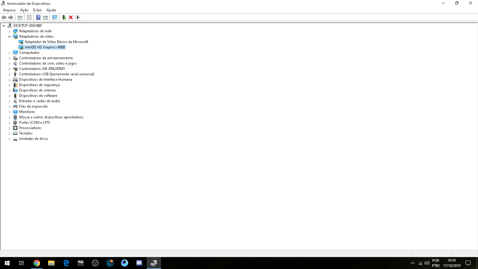

@Elder Nauvirth image.thumb.png.b1c3fddaa95298db7568a5601a852330.pngoi elder, eu novamente. o cabo chegou. pc ligou com a placa de video. tudo bem. mas agora nao esta reconhecendo a mesma. é ausencia de driver? ou nao atualizacao?
adicionado 1 minuto depois
@Elder Nauvirth nao era para aparecer aqui tambem? minha placa de video é a HD7950 3GB sapphire
