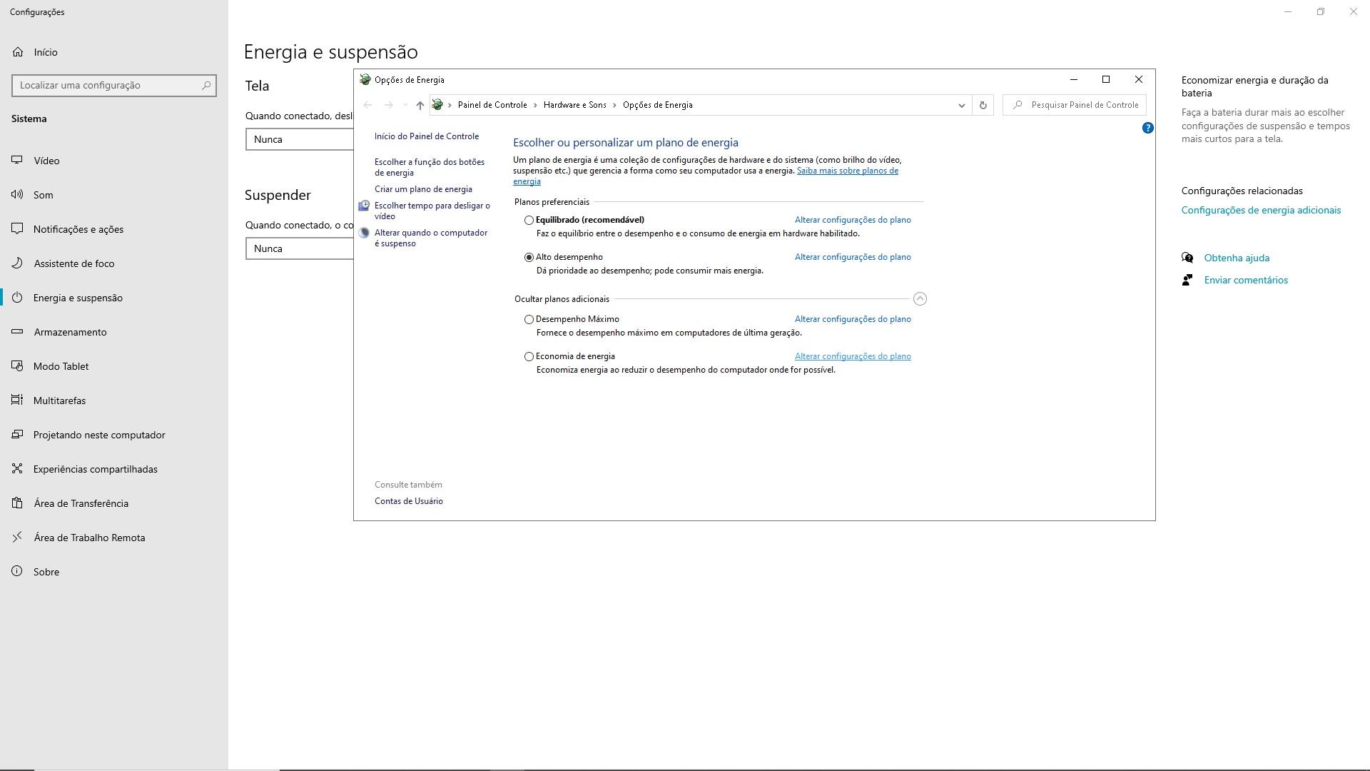

Tenho uma duvida, meu Windows mostra os planos de energia equilibrado,  alto desempenho e desempenho máximo.  Qual seria mais adequado para bom desempenho da GPU?  levando em conta que deve usar mais energia e aquecer  no desempenho máximo.  O modo desempenho máximo realmente melhora alguma coisa?energia.thumb.jpg.40038d69c2b4756d89245c57aa57fc9a.jpg
i5 9400f
3 minutos atrás, Phoenyx disse:
Isto altera os P states do processador. Eu recomendo deixar no equilibrado.
Não haverá ganho de performance deixando no desempenho máximo.
Qual o seu processador?
i5 9400F. Sendo ele um processador com poucos núcleos e poucos threads ainda sim não teria melhora?
7 minutos atrás, Phoenyx disse:
@FranklinMello Nenhuma, a não ser maior consumo e temperatura.
Testa aí.
daqui a pouco eu testo.  Não quero incomodar meu amigo, mas você sabe me dizer o plano de energia que vem no painel de controle nvidia (energia ótima) o que seria:?  é diferente do adaptável e desempenho máximo?  (agora me referindo a  energia gpu nvidia)
@FranklinMello Qual o GPU? Pois eu tenho somente uma 650TI aqui e ela não tem plano de energia, apenas desempenho 3D.
Mas deve ser a mesma coisa. Não tá jogando, o clock fica baixo, tá assistindo um video, o clock sobe um pouco, tá jogando e vai tudo para o máximo ou quase máximo dependendo da aplicação.
Se deixar sempre no máximo vai ficar tudo lá em cima, mesmo ocioso. Não tem porque deixar assim.

no painel de controle da nvidia, em configurações avançadas 3d tem a opção de energia energia ótima, adaptável e preferência pelo desempenho máximo.  Vem padrão quando instala o driver energia ótima.  To até hoje tentando descobrir o que energia ótima significa.
  • Coordenador
@FranklinMello Alterar o plano de energia do Windows vai ter apenas um resultado: seu processador vai gastar mais energia e esquentar mais quando não for necessário, sem trazer qualquer benefício.
Essa é mais uma das "dicas" furadas que o pessoal espalha Youtube afora...
