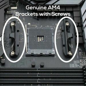

@Chereguedel Rapaz, ainda bem que não joguei fora aqueles negócio preto que vem no socket (imagem abaixo) , se precisar acionar a garantia da placa-mãe (qualquer produto não somente de hardware) os caras são bem chatos tem que tá tudo em ordem, né ? Tu tem que estar com caixa do produto e ele estar exatamente no estado em que veio.  Tinha algum cooler box da amd que usava isso ?
