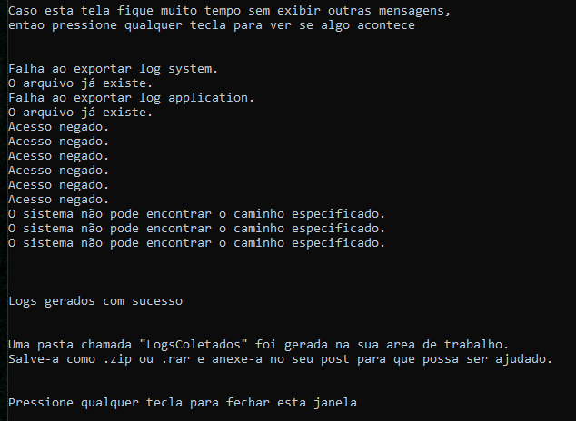

@Coouto Você moveu a pasta LogsCdH dentro do arquivo LogsCdH.zip para a área de trabalho? Qual o seu antivírus?
Se você utiliza o Microsoft Defender (Windows Defender), certifique-se de que a opção "Acesso a pastas controladas" está desativada.
Iniciar > Digite "segurança do Windows" (sem aspas) e tecle Enter > Proteção contra vírus e ameaças > em "Proteção contra ransomware" clique em "Gerenciar proteção contra ransomware" > Desative a opção "acesso a pastas controladas" > Apague a pasta "LogsColetados" > Execute o script novamente (reative a opção acima após executa-lo e os logs forem corretamente coletados).
