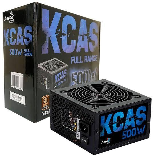

só parece, é ruim

21 minutos atrás, KairanD disse:
@Mero A KCAS não é exatamente "boa" e inclusive foi reprovada pelo Teclabs
Sabe alguma de 500w, 6 pinos, pfc ativo e selo 80 plus de bronze de no máximo R$300?

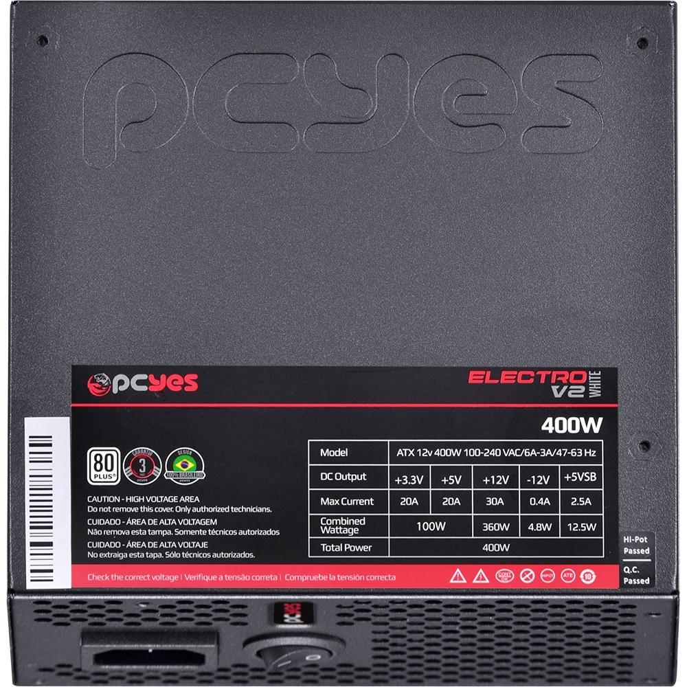

Mudei a fonte pra essa pra psyes de 400w pfc ativo e 80 plus white, é possivel usar os cabos dela na gtx 750 ti que precisa de 6 pinos? vi que ela tem um 6+2 pra pcie, se eu usar só os 6 da algum problema ou funciona normalmente? essa fonte suporta o pc que falei ali?

5 horas atrás, Mero disse:
fonte-pcyes-400w-80-plus-white-elv2whpto400w_fonte-pcyes-400w-80-plus-white-elv2whpto400w_1539804687_gg.jpg.318ea6147a4a95aec498d76af24415c4.jpg
