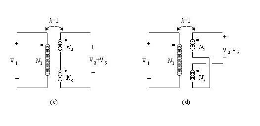

1º você precisa entender se são bobinas diferentes, ou pontos de uma mesma bobina. Com o transformador desligado veja qual fios a continuidade.
você pode juntar fios de bobinas diferentes:
Se você ligar jumpear o positivo de uma bobina no negativo da outra, terá o mesmo efeito de colocar pilhas em paralelo, ou seja, soma-se as voltagens
Se você jumpear os negativos e os positivos de mesma tensão, terá aumento da da carga (corrente), que o trafo pode consumir.

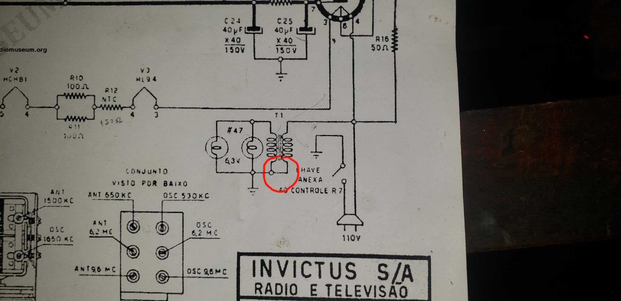

Boa tarde amigos. Depois das orientações de vocês,  muito estudo e trabalho, consegui rebobinar o trafo de maneira satisfatória. Bobinei o primário apenas com entrada para 127v. O secundário, depois de calcular as voltas por volt, fui tirando os tapes e consegui obter 4 tensões que vou precisar para alimentar o rádio, a saber: 6,3v para as lâmpadas do dial, 12,6v para alimentar 2 válvulas em paralelo (ambas de 12,6v no filamento), 30v para outra válvula e 35v para a outra válvula.
Como vocês podem observar no esquema original do rádio, ele possui "apenas" 1 trafo com saida de 6,3v para as lâmpadas.
Estou encucado com as ligações desse trafo original: uma das pernas do secundário está aterrada!!!
Acho que tá errado. Acho que o secundário de 6,3v só vai para as lâmpadas. Essa ligação unindo primário e secundário acho que tá errada.
https://postimg.cc/VJ6T8gqk
3 horas atrás, fauzisp disse:
É assim mesmo.
Dessa forma, um dos terminais das lâmpadas já vai preso a carcaça do rádio. O outro vai somente no transformador.
Como o rádio recebe alimentação direto da rede resolveram deixar tudo comum a um dos fios da tomada.
Eu vi que a válvula retificadora tem um dos terminais do filamento ligado ao anodo, talvez seja possível desfazer essa ligação pra não atrapalhar o transformador. Mantendo a alimentação do filamento somente pelos pinos 3 e 4.
Renato, vou tentar suprimir essa ligação do filamento ao anodo pra ver como se comporta.
Quanto a questão do aterramento do secundário gostaria que você me explicasse melhor (sei que estou enchendo a paciência rsrs).
A ligação que não estou entendendo é a que assinalei abaixo:
Essa ligação aí muitas vezes é pra economizar fio, as lâmpadas vão encaixadas diretamente na lata do rádio.
Se os fios do transformador e tomada forem também, não vai outro fio até as lâmpadas.
Uma situação semelhante ocorre em automóveis, onde se leva somente um fio para a ligação de faróis ou lanternas, o outro fio é a lataria do carro.

Focando nisso pra gerações futuras, sim você pode compor como quiser, somando e subtraindo. Pode até somar e subtrair com a da rede na entrada. Certa feita conceitualizei um variac 1/2 boca com esta estratégia. Bolei mentalmente complexas ligações com chave rotativa 😁
