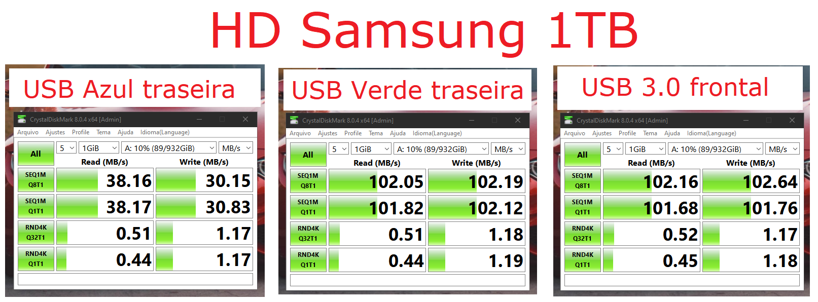

Poderia postar aqui uma foto do Crystal Disk Info com esse HD conectado? isso pode ser problema dele.
E se esse HD externo for uma Case, conecte outro HD pra ver se o problema não é a Case.
Claro!! Ele até é case, porém sem adaptação, ele não tem o sata, já abri ele pra ver e ele é direto na placa do HD em USB 3.0.
@Marcelo_gs Eu já abri a case e ele não é adaptador sata pra usb, é direto usb na placa do HD.

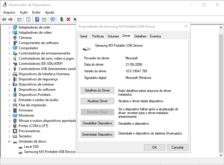

5- Vá em Iniciar > Gerenciador de Dispositivos > Unidades de disco > Botão direito na unidade do seu HD Externo > Propriedades > Aba detalhes > Caminho da instância do dispositivo > Botão direito no "valor" que aparece ali > Copie-o e cole-o na sua próxima resposta.
Falta fazer só esse.
23 minutos atrás, GabrielLV disse:
USBSTOR\DISK&VEN_SAMSUNG&PROD_M3_PORTABLE&REV_3_\00000000011E4549&0
