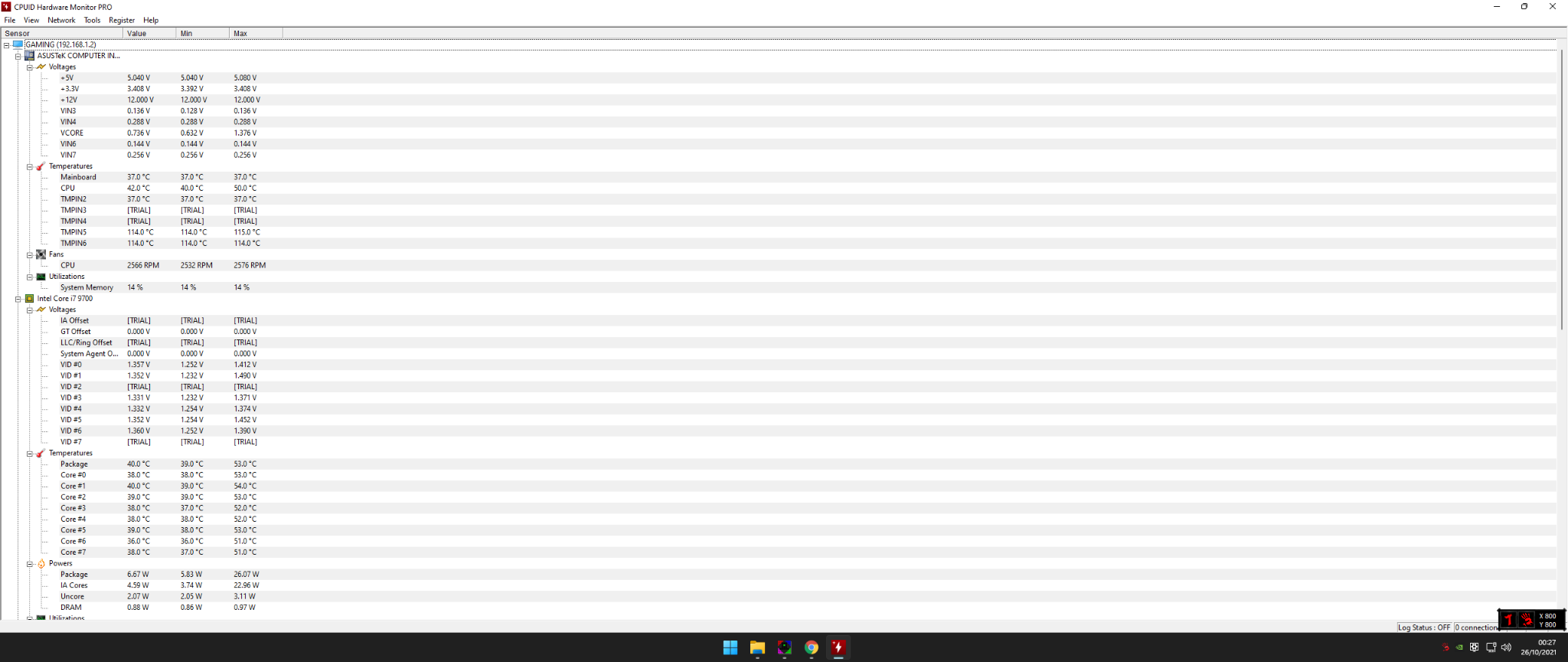

Pessoal Finalizando aqui com a conclusão. Comprei um Cooler mais simples mais melhor que o de entrada de torre knup, e veio junto uma pasta termica da ''Themrmal Compound'' acho que e assim cinza. fiz a instalação com um pingo de pasta como indicado e coloquei ele virado para trás onde tem outro cooler ja puxado o ar de dentro para fora. Temperatura agora esta em 36 Graus, jogando vai pra 65-70 no maximo. creio de sido resolvido. vou da por encerrado esse topico, mas agradeço a todos as dicas e ajuda, vocês são top. Segue a imagem em anexo como ficou.
1 hora atrás, Diego Both disse:
88⁰C não tá bom.
Baixe HWMONITOR como foi indicado lá em cima.

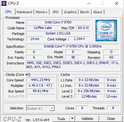

Deixe o software aberto. Na 1a aba fica as informações da placa-mãe,  que saber o Vcore.
Nesse seu software tá indicando 1.387v.
Tira um print e posta aqui.
Segue imagem pedida. CPUZ
Era isso que você queria? desculpe as vezes não esta entendo sou meio leigo. essa print foi tirada logo apos o teste de stress. ja a segunda sem fazer nada so abrir o programa mesmo.

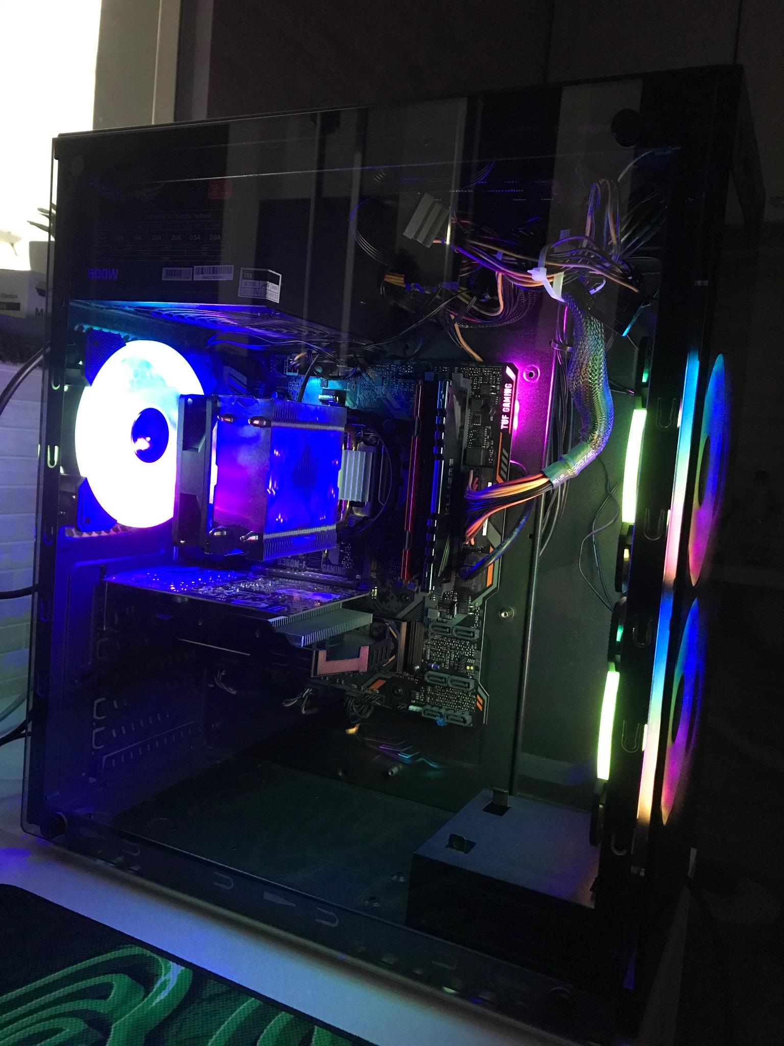

Segue foto do meu CPU. Temperatura em jogo depois da troca de tudo e de 65 a 75 graus varia .

Se essas forem temperaturas de boost, ok. Se forem constantes, não ok. Sua CPU está com turbo boost ativado, provavelmente, teste com ele desativado se quiser ter certeza.
@Jonas Kenpachi Sua ventoinha está na posição errada DE NOVO.
Ela tem que ficar do lado de dentro do gabinete, apontando com a setinha para o lado de trás. Não precisa desinstalar o cooler, só desligue o PC, desconecte a ventoinha, puxe os araminhos de fixação dela (eles tem posição certa de puxar, veja no manual), retire elas daquele lado, veja para onde aponta a seta, corrija o que for necessário e instale ela do lado de dentro com a seta apontando para trás do gabinete.
Foto de como deveria estar:
Repare que as aletas de sustentação da ventoinha tem que ficar apontando para a direção que você quer que ela sopre. Use ou isso ou as setas para se orientar.
Correção. O H410R não usa araminhos como outros modelos. Ele utiliza uma presilha de plástico. Você pode puxar essa presilha um pouquinho para fora para ela destravar da torre, mas segure a torre enquanto faz isso para não forçá-la sobre o processador.
Mkkkkkk errado “DE NOVO” aí você me rebenta kkk. E que meu cooler só tem uma ventoinha de um dos lados, e fiz os testes e vi um vídeo o manezao falando q a ventoinha tinha que esta apontada para onde eu queria q saísse o ar, mas ok vou virar o outro lado ao chegar em casa a ventoinha e aí fica certo.

Se não é o H410R, observe a direção da setinha e configure ele como eu disse. Tire foto e mostre como ficou. Só para constar, Knup é outra marca genérica doida... Por quê não comprou um Gammaxx?!?!?
E por ser genérico, sabe-se lá a qualidade da pasta que veio, da ventoinha, do assembly e dos materiais... 😧
Trocou 6 por meia dúzia.
