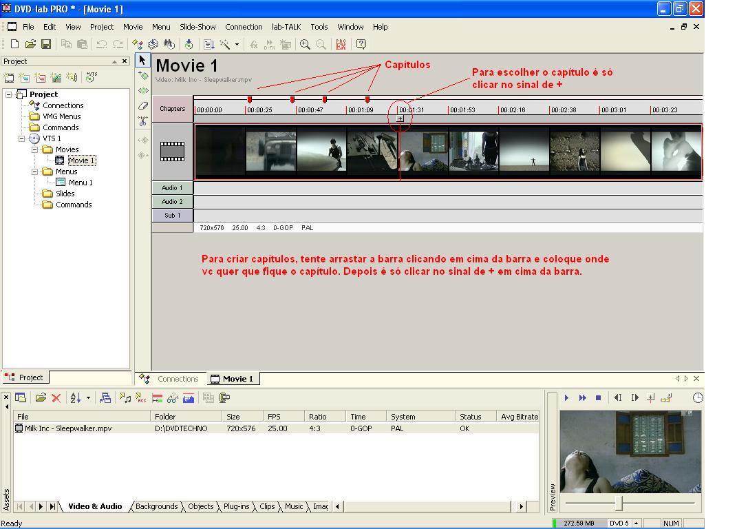

Gurizada, sou novo por aqui e gostaria de tirar algumas dúvidas com vocês,eu to com duas dúvidas fod...A primeira é que não tem santo deu criar capítulos pelo DVDLab-PRO, quando clico em auto chapter, qualquer das opções que eu modifique, ele da erro. Fiz um menu com filme e ficou bom, mas sem audio, Por que?

Tente fazer como nessa imagem que postei. É manual e comigo funciona.
Quanto ao áudio, você arrastou o áudio para o menu? Se sim, tente fazer como no filme, propriamente dito, corte um pedaço do filme com o Shrink.
Quanto ao menu interativo, vá na varinha mágica e selecione Add 'film strip' selection.
Espero ter ajudado. Abraços.
