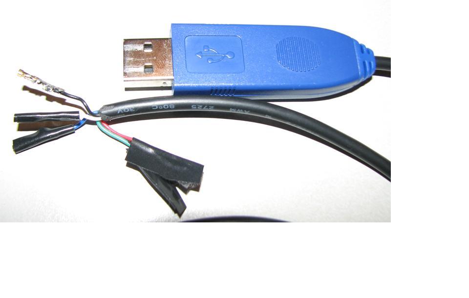

Sera que alguém pode me ajudar?
O cabo que estou falando esta assim:
