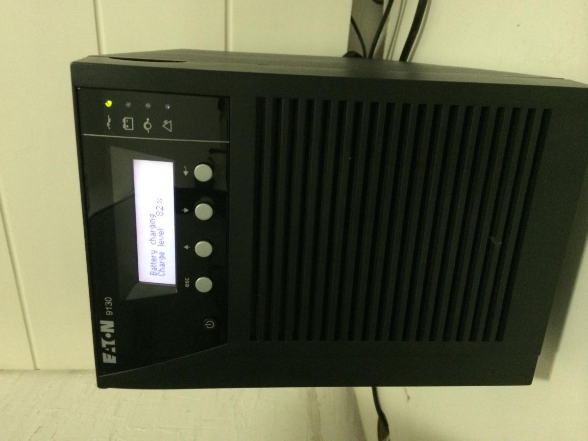

faller!
Primeiramente, obrigado mesmo pela aula e dicas que, sem dúvida, acrescentaram e muito na minha vida!
Depois de pensar, pensar, pensar e pensar... resolvi pegar o nobreak: Eaton 9130 com 1kva. Mais que suficiente para os equipamentos que estou utilizando. Utilizo cerca de 600w no máximo(isso o imac e ps4 no máximo da utilização).

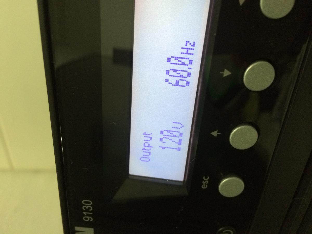

Agora, surgiu outra dúvida. Eu tenho a opção de deixar a saida com 120 e 127v, Faz diferença? e esse hz? Deixo 60 mesmo?
Fora o barulho!!! Faz mesmo, pode ser porque está carregando a bateria, o nobreak é demais e me deixa muito mais tranquilo!
Valeu mesmo!!!
post-411478-0-27353300-1404914469_thumb.
post-411478-0-42285100-1404914472_thumb.
post-411478-0-34414800-1404914476_thumb.
@Marcinho
O nível do ruído chega a atrapalhar? Ou só é perceptível beeem de perto???
BEMMMMM perceptível....
Parece um pc com o cooler no maximo. Bem chato mesmo.
Agora ele está com um alarme piscando direto. Acho que é porque está entrando 132v na tomada. Ele dá o seguinte log : Bypass Ac over voltage OK.
132v pode fazer mal ao equipamento?
Só posso dizer que estou muito satisfeito no quesito tranquilidade e segurança!
Valeu galera!
