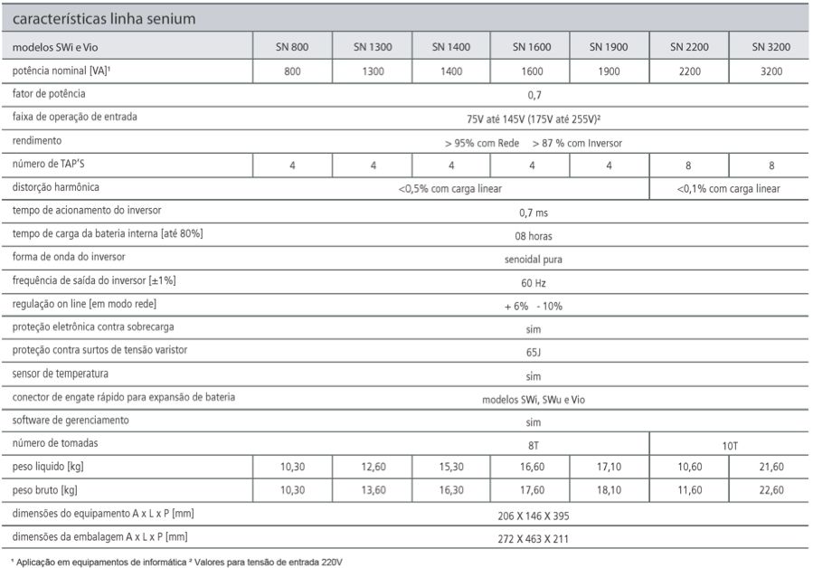

Por que não aproveitas e fazes a coisa certa agora, e adotas um no-break com geração senoidal pura, que nessa mesma RagTech são aqueles das séries Easy Pró, Senium e Senium Wide..
Terias muito a ganhar e sua fonte, que deve ser uma fonte com PFC ativo, agradeceria imensamente..
Dê uma olhada nas opções que essa linha dai tem, do ponto de vista de potência. Todos com fp=0,7
O fp, maior ou menor, não determina, isoladamente, a qualidade de um no-break, é simplesmente o fator de potência, nada mais..
Procure adotar um no-break que consiga lhe entregar pelo menos 1.100 Watts, que no caso de um fp de 0,7 deveria ser um de pelo menos 1.600 VA's..
Se optares por um no-break da NHS, por exemplo, poderás definir qual o fp desejado. Veja ai: http://www.nhs.com.br/produtos/c/T0RVPQ==/SENOIDAL

O me deixou desconfiado nesse Infinium Digital de 1600va, foi o fato de entregar 1120W.
Dizem que os APC são melhores, mas esse Ragtech tem fator de potencial melhor, 0.7 contra 0.5 dos APC.
Sera q da pra confiar nesses 1120W? Sabe se a marca é boa? Boa qualidade nos componentes?
Só preciso que aguente uns 10m pra poder salvar os trabalhos e desligar em segurança!
