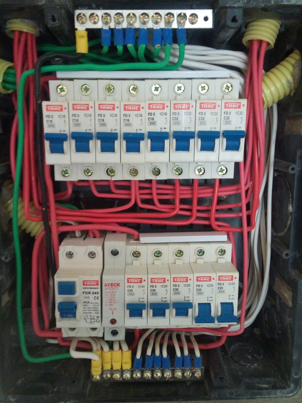

Amigo, chame um eletricista para fazer o serviço elétrico. Se sua luz pisca e há fuga de corrente é sinal que seu quadro de distribuição sequer tem DDR/IDR o que hoje é obrigatório pela norma.
Você parece não usar DPS de nenhum tipo, e pelo que disse de passar os fios novamente, nem deve usar circuitos independentes.
Sala, quarto, cozinha, lavanderia, chuveiro, PC. Temos aqui pelo menos 5 circuitos independentes.
Seu Quadro deve passar um pouco longe disse, portanto, defino que você deve chamar um eletricista capacitado, amigo.
QDC.thumb.jpg.99acf2b47c8ed7799adb857466
