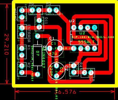

Postado Originalmente por Lucas1989@11 de janeiro de 2006, 01:38
N sei se viram a minha dúvida... Gostaria de saber qual a tensão do capacitor C1 e se alguem poderia postar uma imagem de como devem ser impressas as trilhas para q eu posso imprimi-las e passar para a placa de ci.
Grato.
tensão em C1 é menor que 3V

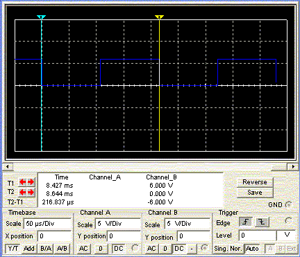

Postado Originalmente por ronnjef@12 de janeiro de 2006, 21:53
Montei o circuito e funcionou legal no osciloscópio. :-BEER
Apenas falta encontrar o transdutor para testar na prática. :bye:
