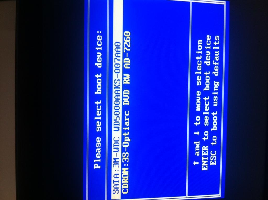

Pesosal, to com o seguinte problema.
Quando eu ligo o PC e pressiono F8 igual um mongoloide, ao invés da tela classica que todos estão acostuamdos, aparece essa.
Se eu escolher meu HD normal, ele inicia e dá a tela de erro e fica no loop infinito.
E agora?
E agora?
Procurie aqui mas acho que perdi meu CD de instalação.
Opa... assim que você selecionar para dar boot pelo HD, volte a pressionar F8. Irá aparecer o menu. (Mas tem que ser rapidinho.... )
Abraços
