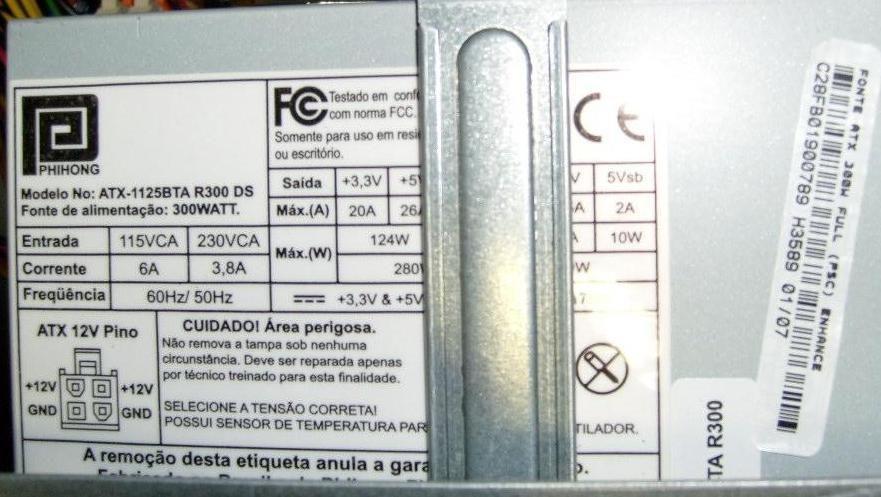

Eu gostaria de saber se minha fonte ira aguentar a placa de video 7300GT, a foto da fonte esta em anexo...
eu ate fiz pedido de uma Sevantan 350w reais, mais ainda vai demorar para chegar, será que posso instalar a placa de video com esta fonte?
meu pc....
PC Itautec Infoway ST4242
Processadores Intel® Celeron D 325 2.53Ghz
HD SATA 1 250GB
1.5MB de memória
Placa Video GFORCE 7300GT,
Placa Som Sound Blaster 7.1
a fonte é esta
tava querendo uma fonte para suportar uma config como essa..
