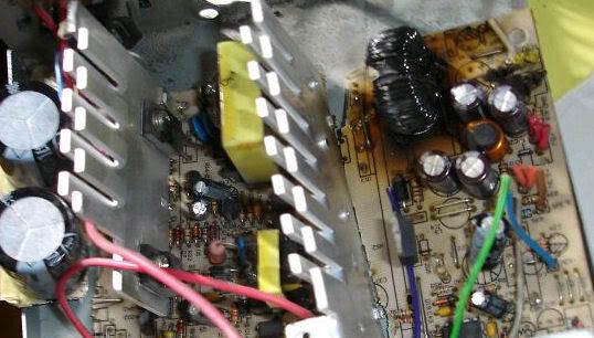

- Fonte genérica costumam não ter as proteções de entrada nem os filtros. Desse modo se você não se importar em correr o risco de seu PC eventualmente se resetar do nada, sem que vpcê nem imagine o porque, pode sim.
Veja ai uma fonte genérica cujos componentes foram trocados por fios ou simplesmente foram suprimidos:
- Se você não se importar que essa genérica queime elo fato da mesma não ter proteção alguma na saídas, e se por alguma hipótese seu PC necessitar mais corrente, reze para que sua genérica nem tenha potência para oferecer pois se tiver ela não se limitará, não se desligará, não entrará em proteção, pois as proteções você não as comprou junto com ela.. Veja ai um belo detalhe de uma genérica que fez foi torrar um dos componentes mais robustos que conheço. Uma bobina, de fio grosso com núcleo de ferrite. E tem gente ainda que é capaz de afirmar que genéricas não tem potência... Tem sim e é indomável..
- Se você for capaz de correr o risco dessa genérica do nada elevar a tensão de 12 Volts para uns 16 ou 17, torrando seu HD e talvez sua placa de vídeo. Sim pois as fontes genéricas são fabricadas com a escória da indústria mundial de componentes. Antes de ir para o lixo, os componentes componentes que não atenderam as especificações, os rejeitos da indústria, os fora de características vão alimentar as indústrias chinesas de bugigangas, berço das fontes genéricas. Então, se você puder correr esse risco, pode sim usar uma genérica pelo tempo que quiser...
- Se você for usar por pouco tempo, talvez não vá acontecer esse tipo de problema, derivado de péssimos conectores, fabricados com lata de azeite, característicos das genéricas. Sim , pois conectores bons saem caro...
Nesse caso, se acontecer com você, talvez tenha que trocar também a placa-mãe, mas não foi isso que você perguntou.. Se você puder correr esse risco, pode sim...
Quanto a potência, que é a maior preocupação de quem vai usar uma genérica, e não devia. Eu se fosse usar uma até gostaria que ela nem tivesse muita potência para evitar que, quando a mesma pirar, não danificasse demais minha config...
Dizia, quanto a potência, sua config nem demanda mais do que 200 Watts. A demanda de sua config nas linhas de 12 Volts não passa de 13 Amperes. Se sua genérica puder ofertar esses 200 Watts, ou esses 13 Amperes em 12 volts, sim ela será capaz de fazer partir sua config. Veja com o fabricante de sua fonte genérica se ela é capaz de ofertar esses 200 Watts..., ou você acha que ele mente em dizer que a fonte de 400 Watts dele não é capaz de ofertar esses 400 Watts??? Será mesmo que ele está mentindo??? Então como saber se ela poderá oferecer 200 Watts???
Um do modos é testar ai na sua config. Se você pode correr esse risco , sim você pode usar essa genérica..
Resumindo, usar genérica sempre representa um risco. Pergunto então a você..
Você pode correr esse risco???
Se sim, sim você pode usar a genérica.
Se não, não, você não deve usar a genérica..
Simples..
