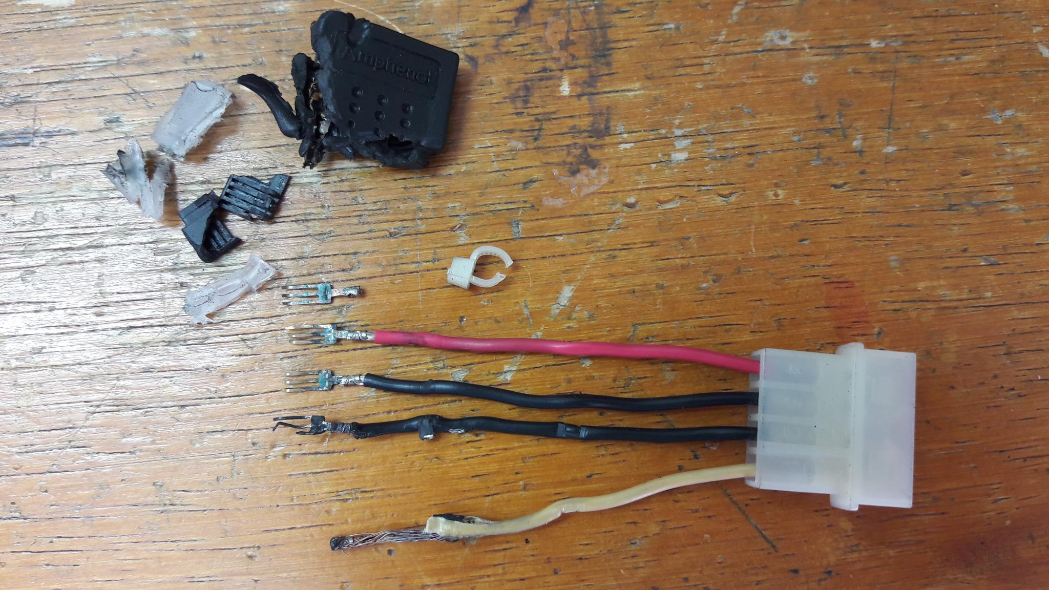

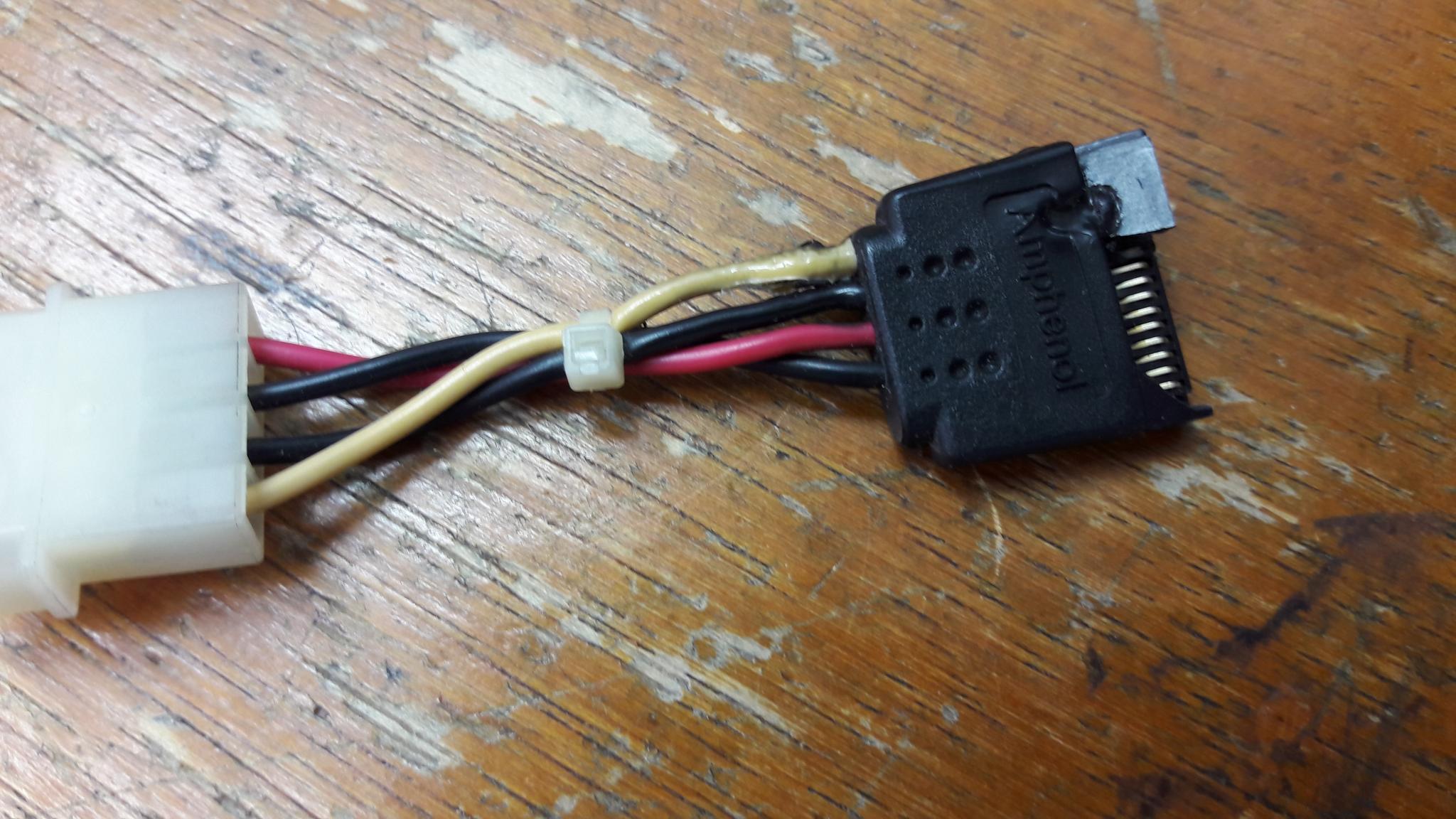

Eis a foto do adaptador, o aquecimento ocorre no terminal de 12v no fio amarelo, testei com multimetro e não esta totalmente em curto pois apresenta certa resistencia, repara que é o mesmo apadtador, tem bracedeira de plástico, o conector sata tem  9 pontinhos em baixo relevo de cada lado.
comprei faz tempo, 2 iguais, só agora deu esse problema.
A fonte não queimou e tb não desligou porque os terminais de 12v e o (-) tinha uma certa resistencia
adicionado 14 minutos depois
comprei faz tempo 2 iguais, só agora deu esse problema.
coloquei fogo para teste nesse conector com isqueiro mas esse plastico não aparenta ser inflamavel pois não pega fogo, apenas sai a fumaça de queimado e vai derretendo
a foto da dissecação desse mesmo conector, repara, o terminal metalico desapareceu no fio amarelo, a braçadeira estrangulou os fio deixando bem amassados a ponto de exibir a malha de fios de cobre
os engenheiros que criaram a interface SATA, não pensaram nos problemas que poderiam ocasionar no terminal de entrada de alimentação, visto que a tensão é muito alta para apenas 3 teminais que recebe 12 volts, pior mesmo se fosse 1 terminal só
adicionado 6 minutos depois
comprei uma fonte usada para retirar 3 conectores sata que é do tipo encaixe, é aquele que tem janelinhas que se ve o metal de cada terminal
Os adaptadores pre-moldados totalmente fechados, deve ter qualidades duvidosas
