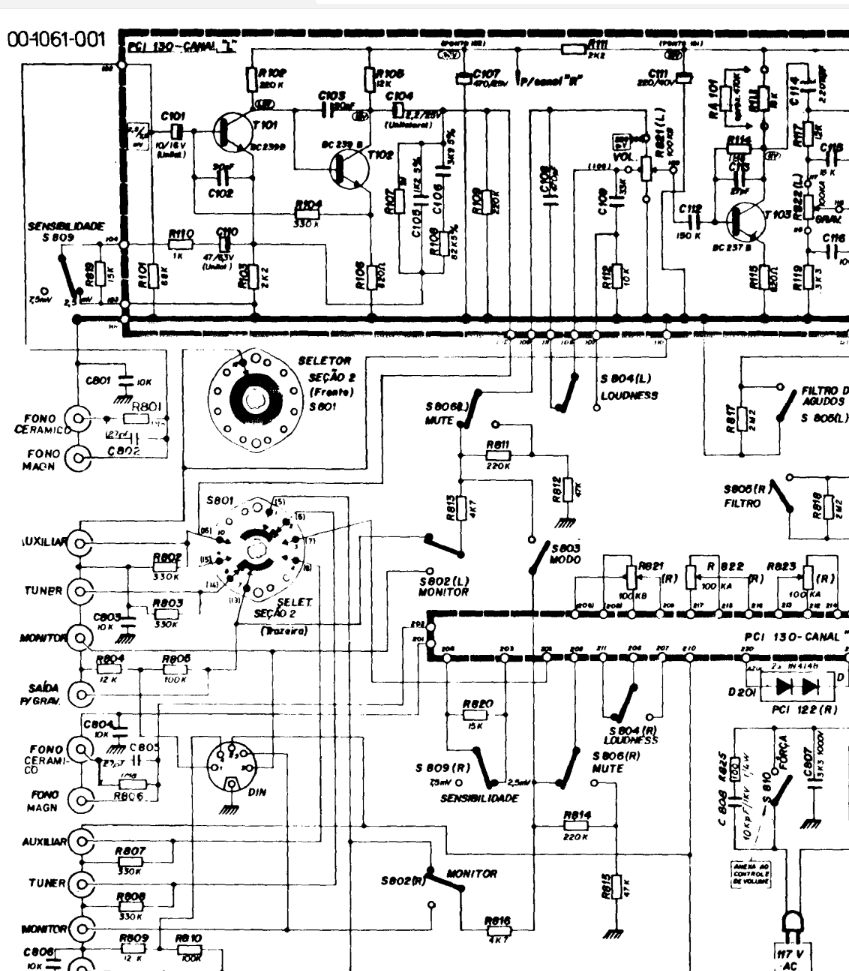

Depois por que parou só as duas entradas auxiliar? Como você disse, cada entrada tem um resistor, no caso de 330k pelo esquema ligado em paralelo com a entrada RCA. Pra queimar  considerando ser de 1/8 de watt pelo cálculo precisaria de mais de 200 volts, sem falar que resistor costuma abrir e não entrar em curto. O sinal passa pela chave seletora (que antigamente chamava chave de onda) e passa pelas chaves de mute e de monitor e vai pro potenciômetro de volume. Era pra ter queimado o BC237 da entrada. Mas talvez pelo fato do potenciômetro ser de 100k e o volume estar baixo segurou a onda. Mas ainda resta a pergunta: por que só as entradas auxiliar dos dois canais?
Bem, tá aqui o esquema parcial do M-80, tem o "esquemario" da Gradiente inteiro no site https://vintage7080.blogspot.com/2016/03/esquemas-gradiente.html
Realmente, analisando o esquema não faz nenhum sentido.

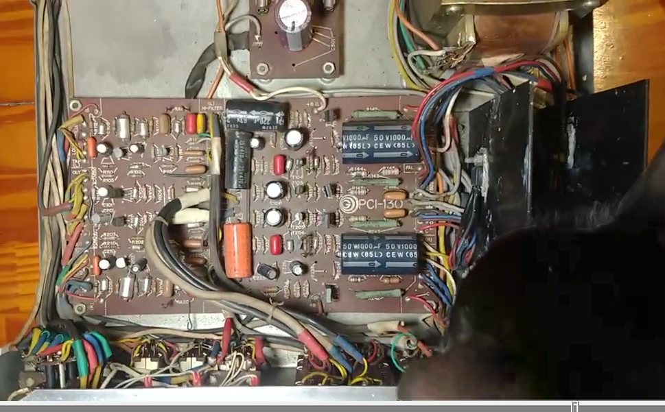

Fala pesoal, acabei perdendo os comentáriospois não recebi a notificação. Vou explicar a exatamente a ********** que eu fiz. Eu sempre uso meu TD no phono, um toca CD no auxiliar e o celular no TUNER. Acabei me confundindo acima dizendo que foi o AUX, mas foi o TUNER.
Eu sempre deixo um cabo p2/rca conectado e quando precisava tocar algo rápido, plugava o celular.
O amplificador estava ligado em um filtro de linha. Eu estava prestes a sair de casa e precisava carregar o celular mas queria continuar ouvindo o som e, na pressa, ao invés de fazer tudo como sempre faço, peguei um carregador paralelo que estava a mão e pluguei o cabo usb no celular e em seguida pluguei o carregador na saída de energia do amplificador (sim, totalmente irresponsável). Na hora que toquei os conectores do carregador na tomada do aplificador o som já deu um chiado e baixou o volume consideralvelmente.
Então eu removi o carregador, desliguei o som e liguei novamente e permaneceu igual. Teste então meu toca CD e e TD e funcionou normalmente e então, ao voltar o seletor pro TUNER, já não dava som algum. Testei o Toca CD e outro celular no TUNER e nada de som.
Abri o amplificador pra ver se identificava algo queimado ou estourado a olho nu mas não identifiquei nada e não tenho experiência com manutenção, então só fechei e vim aqui relatar o ocorrido.
Tinha feito até um vídeo de dentro pra perguntar para um colega mas ele não pode ajudar pois não sabia nada sobre. https://youtu.be/7QD70XRyZPo

Mas analisando o seu vídeo me chamou a atenção uma marca de queimado na isolação azul no fio atrás da entrada tuner e aparentemente no fio que está atrás. Até o terminal do resistor de baixo parece meio escuro. Algo me diz que entre as entradas e a chave seletora a alta tensão derreteu ou carbonizou alguma isolação e fechou curto entre os fios “vivos” e o terra provavelmente na emenda azul mais abaixo ou no cabo blindado cinza. Se você tiver um multímetro cheque a resistência entre o terra e o centro das entradas RCA, deve estar bem abaixo dos 100 a 300 quilo ohms esperados.
