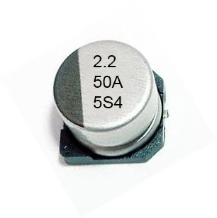

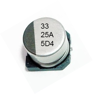

estou para trocar esses capacitores das imagens:

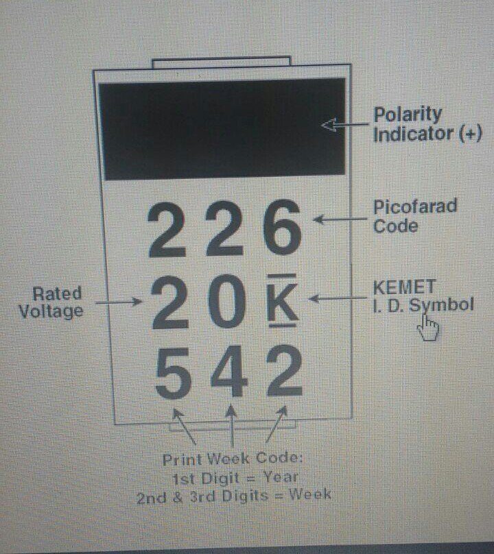

http://i1226.photobucket.com/albums/ee416/runner31/capacitor-smd-eletrolitico_zpss7mnimub.jpg
(este aqui é só um exemplo de codigo para entender a leitura)
Como fazer a leitura para saber qual valor de cada um pelos codigos?
o numero já está em qual unidade, uF, nF ou pF?
se puderem postar exemplos de outros codigos as vezes escritos de forma diferente desses aqui é até melhor para meu entendimento.

É smd eletrolítico de alumínio, particularmente acho um pouco "grande" para montagem de superfície, mas tudo depende da aplicação.
Como sua solicitação é exemplos de outros códigos, diferentes dos capacitores postado por você, verifique abaixo o exemplo:
Os condensadores eletroliticos são marcados, a maior parte das vezes, com a capacidade e tensão de funcionamento (10µF/6V). Os capacitores eletroliticos SMD são marcados com 1 Letra e 3 digitos.
A letra define a tensão de funcionamento em Volt;
Os dois primeiros digitos o valor;
O último digito o multiplicador.
Exemplo: J476 é um condensador de 47µF/6,3V.
Letra Tensão e 2,5 G 4,0 J 6,3 A 10 C 16 D 20 E 25 V 35 H 50
Caso necessite de mais informações, consulte: http://www.electronica-pt.com/
Os dois link que postei são dos dois capacitores reais que quero trocar aqui na placa, só peguei uma imagem qualquer e editei com o valor real do capacitor. O terceiro link já é outro que postei só mostrando o código um pouco diferente como um exemplo a mais.
Eu suponho que o primeiro seja 2,2 uF 50v, o segundo 33uF 25v e o terceiro parece já estar claro, 47uF 35v.
Mas eu queria saber se a leitura é feita assim mesmo, e o que significa a letra A depois dos n° 25 e do 50.

Então é isso mesmo, vi que o código pode vir em digitos ou vir já o valor direto em uF.
Mas pelo que pesquisei, quando vem o valor em uF a tensão vem com um V na frente como no terceiro link que postei, e nos meus cap vem uma letra A na frente. Aí eu não sei se é 2,2 uF 50v e  33uF 25v, ou se é por codigos 50A e 25A.
No caso de o cap vier escrito em digitos como o codigo 22C por exemplo, aí já são dois digitos e não três.
C é a tensão 16v, mas e o resto? a falta do terceiro digito mostra que o multiplicador é um zero apenas? seriam então 22 x 10?

A letra A pode indicar tanto a tensão de trabalho, quanto as dimensões, por eliminação eu consultei o datasheet e encontrei as informações:
Consulte as duas paginas, a segunda em especial.
http://www.alldatasheetpt.com/datasheet-pdf/pdf/541006/DUBILIER/DVJR2.250-LF.html
