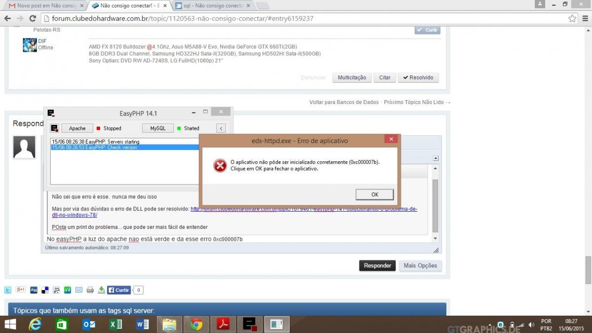

Instalei o easy php e depois de baixar uma dll que faltava o erro agora é este 0xc00007b
Qual proximo passo?
