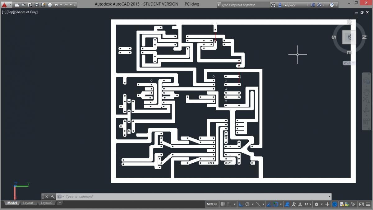

UPDATE do projeto:
Hoje tirei tempo para fazer a primeira versão da PCI que vou usar. Fiz no AutoCAD, deu bastante trabalho, mas o "grosso" ja esta feito, tem muita coisa pela frente... não padronizei largura das trilhas, e também ficou bastante conexão por fazer ai, mas achei legal compartilhar... tem muitos erros também ai, que vou consertar depois de uma revisão...
post-690019-0-17327900-1435187827_thumb.
Detalhes, ira fazer o circuito com o PLL mesmo?
Deve se levar bem em conta a frequencia do circuito e a do tanque, relativas, para que o PLL funcione corretamente... Deve se atentar a isso!
Quando eu tiver tempo, eu mostro as formas de onda que deve ter, para que o PLL possa funcionar, e sua frequencia, a partir disso determinar uma frequencia base para o CI...
Sim, vou fazer o PLL, sei que tenho que me atentar. Vou manter a frequência de ressonância bem próxima do original para não ter que mudar muita coisa, até onde eu entendi o original tem resposta na faixa de de 70k até 120Khz. O que eu mudei foi a saída do 4046, que usei um Ir2111, com uma etapa transistorizada.
E acredito que, segundo os posts aqui, que eu deva mudar o s valores do LC serie, para ressonar junto com o paralelo, correto? nas simulações que o Albert me passou funcionou bem com valores para o matching indutor 4 vezes maiores que o work coil, e por regra o capacitor tem que baixar o valor em 4 vezes tmb...
