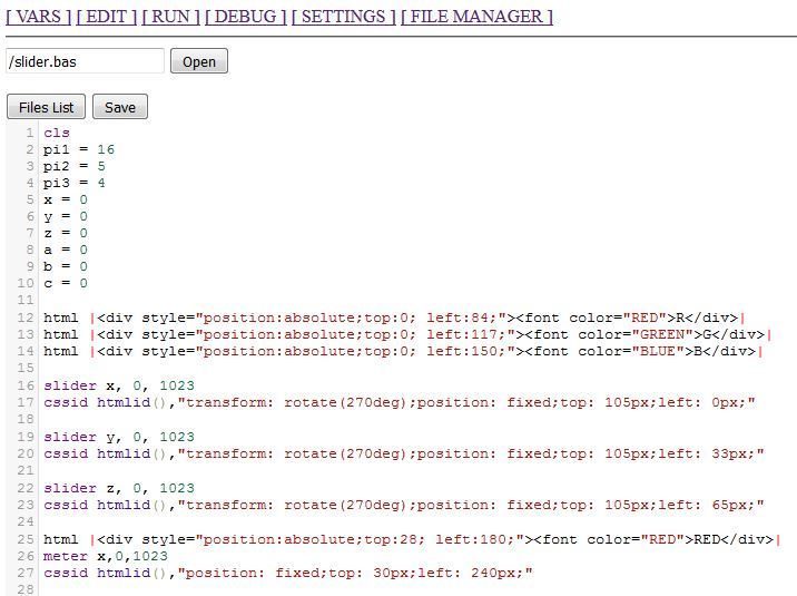

Agora, segue o programinha que fiz para controlar um Led RGB do tipo Anodo comum, ligado diretamente ao Nodemcu por meio de 3 resistores.
Estou controlando 3 saídas com PWM de 10 bits :

A ideia é ajustar as três barras para acertar a cor que você deseja.
Fiz um gráfico à direita, refletindo o ajuste de cada uma das saídas.
Segue a tela produzida :
Vejam a facilidade com que isso foi feito.... no programa, 50% dele são apenas comandos html para fazer o posicionamento e cores que queremos, usando Html e Css.
Agora, mais uma novidade :
A tela de EDIT, onde podemos escrever o programa, pode apresentar o programa todinho formatado, com as cores corretas como se fosse código HTML, e até com número de linhas !
Basta fazer o upload dos 3 arquivos presentes no sub-diretório CSS do arquivo que foi baixado do GITHUB !
Vejam como ficou a minha tela :
Uma coisa eu tenho de reconhecer : o autor está se esforçando para deixar isto uma pequena obra de arte, e ainda mais : de graça !
Paulo
