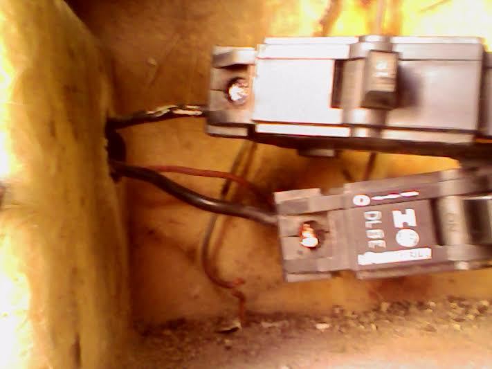

Seguem fotos (qualidade não é boa) mas estranho a ligação q sai do relogio no neutro para a fiação la em cima, o tal arame grosso do disjuntor, ou assim está correto? lá eu não mexi...
As fotos não ajudam. Tire outras melhores e tire uma da caixa de medição de todos os lados. Me impressiona a incompetência dos "profissionais" que lhe visitaram. Não precisa trocar tudo mas tem que tirar o que tem e passar de novo, o que é quase a mesma coisa. Vejo muita preguiça e má vontade aí. Não vou ensinar dar curto. Isso não é correto. Vingança não vai trazer os prejuízos de volta. Até o momento não fizeste a coisa certa. Já registrou BO? Já solicitou perícia técnica da PC? Isso é o certo a fazer e será a melhor vingança, pois pode até reaver seu prejuízo, além de lhe trazer proteção contra represálias.
Dom Bonila, sim ja fui na delegacia e eles disseram que como a elektro disse q está tudo ok no poste, na parte interna da casa eles não podem fazer nada... Inclusive falei com um investigador da capital, amigo de familia q disse a mesma coisa...
Amigo é muito, mas muito fácil pra algum eletricista mediano. E acho que até mesmo pra você caso estude por um ou dois dias os princípios de eletricista. Penso que você mesmo pode fazer o que vai ler a seguir...
Realmente as fotos não ajudaram em nada. Faça uma filmagem qualquer e publique. Mas antes responda se este relógio é só seu, só tem um ou 2 juntos. Se 2 complica 1 pouco. Mas se 1: mó moleza:
