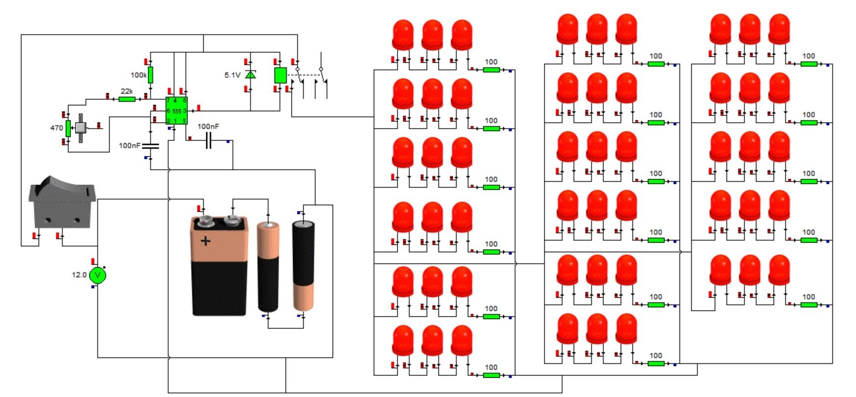

1 hora atrás, gustavoqueiroz disse:
este capacitor é de 100 nf pode ser qualquer tensão ou tem a tensão fixa
No lugar desse capacitor de 100nF coloca um de 2,2uF. Senão seus Leds vão piscar tão rápido que você nem vai perceber que estão piscando.
Neste caso se a tensão do capacitor deve ser acima de 16V.

Faller tenho que conectar um transistor npn na saída do ci 4017 para aumentar a tensão nesses pinos   2,3 e 4
Não, não é para aumentar a tensão mas sim aumentara a corrente. O 4017, como já te mostrei, só pode liberar coisa de 2 a 3 mA em sua porta de saída. Para alimentar 18 leds vais ter de poder suprir, em blocos de 3 leds, 18/3 = 6 blocos de 20 mA num total de 20 mA x 6 = 120 mA. Como fazer para suprir 120 mA quando só tens de 2 a 3 mA de disponibilidade???  Colocando um transistor para aumentar essa corrente..
4 horas atrás, gustavoqueiroz disse:
faller você sabe de alguma tabela de transistor   para mim descobrir qual transistor colocar no circuito
para aumentar 2.6 miliampere para 120 miliampere
É fácil.. Você necessita de um transistor que possa apresentar um ganho mínimo de 120/2,6 = 47. Procure por algum transistorque seja NPN se for esse o caso, cujo parâmetro hfe ou beta (mesma coisa) seja maior que 50 por exemplo, que tenha corrente de coletor Ic maior que 120 mA e que possa trabalhar na tensão que ai vais aplicar.

Podes também usar um arranjo darligton (dois transistores um amplificando em corrente o outro) quando for necessário uma corrente maior de saida, ou um ganho maior. Veja que com esse transistor dai (TIP31), que tem uma Ic máxima de 3A mas tem um hfe mínimo de 10 (não serviria isoladamente) se pode compor multiplicando esse seu hfe de 10  pelo hfe do transistor antecedente (2N2222) que é de 50, conseguindo um ganho total da ordem de 10 x 50 = 500 de hfe.
Ficaria assim se necessitasses de mais corrente ainda.
