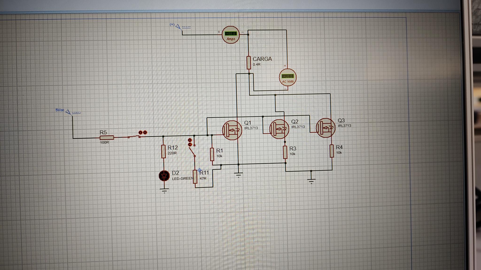

@aphawk @Renato.88  Boa tarde, possuo outra duvida, porém é em relação a proteção de um circuito, estou desenvolvendo um projeto e não posso utilizar reles, porém o circuito de proteção que preciso fazer é exatamente esse, como eu conseguiria substituir esse rele por outro componente com a mesma função? Dei uma pesquisada e achei componentes que poderiam ser utilizado como um transistor, mosfet ou scr porém não obtive sucesso na ligação do circuito, alguém poderia me tirar essa duvida da ligação?
obs* essa chave no final do circuito é pra simular um curto circuito.
@aphawk nesse caso a proteção esta ativada (um curto circuito foi simulado), acionando o led vermelho, e interrompendo o "contato de selo" da bobina que é formado quando o botão é pressionado, assim interrompendo o gnd do circuito. Quando está desativado o circuito funciona normalmente, e só é ativado novamente quando um curto é simulado.

com um pequeno diferencial, necessito um circuito com uma proteção contra curto circuito, se possível utilizando um transistor.
@Cleitoneletronica você precisa ser mais específico, se quer uma fonte inteira, ou só o circuito de proteção talvez acoplado (se for necessário) a um circuito de estabilização. Também precisamos saber que tipo de proteção você quer, se usa a mesma filosofia que a mostrada acima  que "desarma" quando ocorre um evento de sobre corrente e precisa ter um botão de "rearmar" ou um circuito que limite a corrente a um certo limite que inclusive pode ser até regulável. Por exemplo, digamos que o limite seja 1 ampere então, em caso de curto ou sobre corrente, o circuito/proteção não vai desarmar, ele vai limitar a corrente a 1 ampere abaixando a tensão de saída até, se for necessário, quase 0 volts e retornando ao normal quando o curto/sobrecarga cessar.
@Cleitoneletronica , a princípio parece ter um erro no circuito, no mosfet a esquerda tem um resistor de 10k do gate ao terra o que é normal, mas nos outros o resistor de 10 k está entre o drain e o terra ?! Outra coisa é que dependendo da corrente os 5 volts podem não ser suficientes para "disparar" os mosfets completamente. Bem,  a primeira ideia é fazer uma proteção simples com resistor shunt que é usada como limite de corrente em  fontes lineares. Resistor shunt é um resistor de baixo valor calculado para dar uma queda de tensão de 0,7 volts quando a corrente limite for atingida e é colocado entre  os drenos dos mosfets e o terra. Em caso de sobrecorrente ele atinge os 0,7 volts e aciona a base de um transistor npn que aterra o gate dos mosfets.
Não vai dar pra desenhar agora mas é fácil: coletor no gate do mosfet, emissor no terra e um resistor de , digamos, 1k entre o resistor shunt e a base.
Se ajudar pode se dar um jeito de acender um Led em caso de sobrecorrente.
No proteus vai funcionar mas na vida real tem uma consequência: mosfets em condução total esquentam muito pouco mas esse sistema vai diminuir a tensão de gate dos mosfets para que diminuam a corrente para a carga e portanto vão entrar em semi condução e começar a esquentar bastante.
Na verdade nesse circuito uma proteção total contra curtos sem botão de reset é  difícil e pode ser complicado. O motivo é que um vez acionada a proteção a corrente cai a zero e o circuito vai querer rearmar. Para contornar isso me ocorreram 3 sistemas:
1 - um circuito com "atraso" que tente rearmar após alguns segundos e volte a desarmar caso o curto permaneça.
2 - um circuito que só permita o rearme caso perceba que a carga foi completamente retirada
3-  um circuito adicional que detecte um excesso de aquecimento dos mosfets e não permite o rearme até a temperatura cair. Com certeza é o dos três o mais complicado.
@Cleitoneletronica Desenhei:image.png.719f34a317c16b5bd5d40bc5dca21e84.png
Eliminei os resistores de 10K no dreno dos mosfets e como os gates são interligados só é necessario um resistor ao terra para os três mosfets. Como mencionei  este tipo de proteção  apenas limita a corrente máxima e, se mantido o curto, os mosfets tendem a esquentar bastante. Mas para impedir um estrago imediato por um curto funciona. O resistor pode ser calculado pela fórmula 0,7 / I max onde I max é a corrente máxima que a proteção permite. P Por exemplo, se for 3 amperes o valor do resistor será 0,7 / 3 que dá um valor quebrado, 0,23 ohms, o valor comercial mais proximo seria 0,22. A potência do resistor pode ser calculada pela formula Imax X 0,7 portanto 3*0,7 que dá 2,1 watts, se usaria um resistor de fio de 3 ou 5 watts.
2 horas atrás, Andreas Karl disse:
Pra tentar evitar isso, uma ideota conceitual é colocar um capacitor em paralelo com o transistor. Ele vai descarregar rapidão e segurar por algum tempo o mosfet bloqueado.
Mas será que o transistor chega a saturar@.if?
Como é um sistema realimentado eu imagino de início que, com o aumento da corrente o transistor vai diminuir a tensão de gate até haver um equilíbrio entre a corrente que gera a tensão de base e a tensão de gate. Ao mesmo tempo também passa pela cabeça que na hora do curto a tensão de base vai para as alturas, o transistor satura por um curtíssimo espaço de tempo diminuindo a tensão de gate a 0 vírgula alguma coisa, assim cortando a corrente, diminuindo violentamente a tensão de base fazendo a tensão de gate subir até atingir o tal equilíbrio. Pode ser também que o sistema entre numa oscilação amortecida até o equilíbrio ser alcançado, a cabeça já tá dando nó kkk
Enfim a pergunta de um milhão de bitcoins: como fica a dinâmica da coisa sem e com o capacitor em paralelo com o transistor??? E qual seria o valor dele, tipo 1uF ?
Sò testando pra ver. E sim suponho uma oscilação. Mas a ideiota é desarma rápido e demora pra retentar. Sim 1uF é um bom começo.
Não sei se foi neste ou outro tópico que sugeri um comparador...tudo fica mais sob controle... não desenho.
